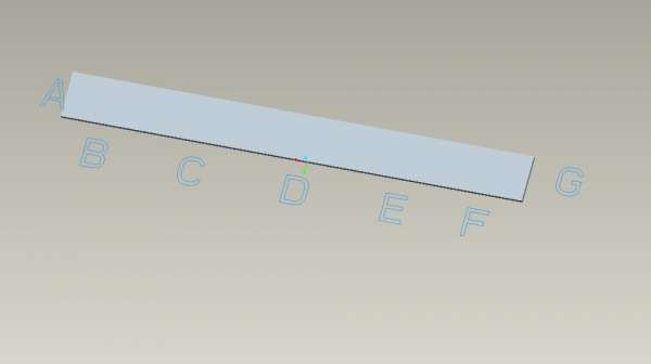

大家好:
这个400MM*40MM*4MM的产品
PC料
透明
1出2
为了减少产品的翘曲变形
怎样进胶好进最好
大家先讨论,发表自己的看法。
有空我再用MOLDFLOW来分析,
对比看看哪个方案最好
长条透明产品哪个位置进胶好? 图41770

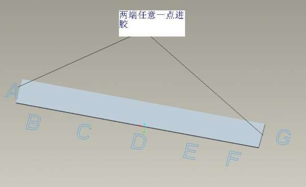

发表于 2012-6-27 10:40:53 | 显示全部楼层
长条透明产品哪个位置进胶好? 图41780
首先来个A点进胶分板
(为了方便以后分析,把其它进胶点也画上了。
从分析结果看,所有因素变形为:0.9219mm
冷却因素引起的变形为:0.0041mm
分子取向引起的变形为:0.000mm
产品收缩引起的变形为:0.9219mm
根据以往的判断,CE点进胶会比较理想,从两头进会有拱的
长条透明产品哪个位置进胶好? 图41786
长条透明产品哪个位置进胶好? 图41787
长条透明产品哪个位置进胶好? 图41788
