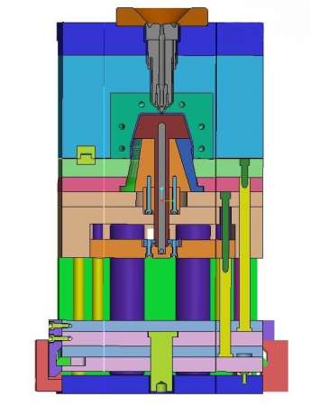

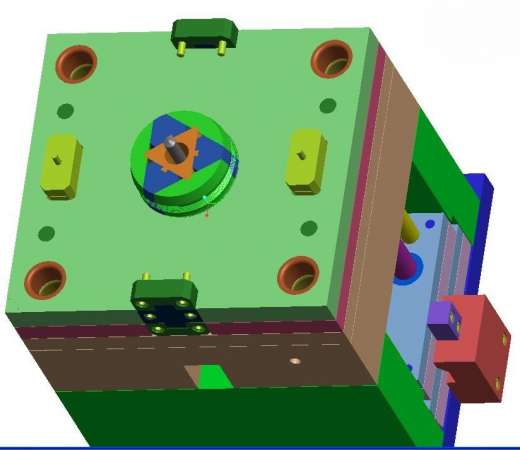

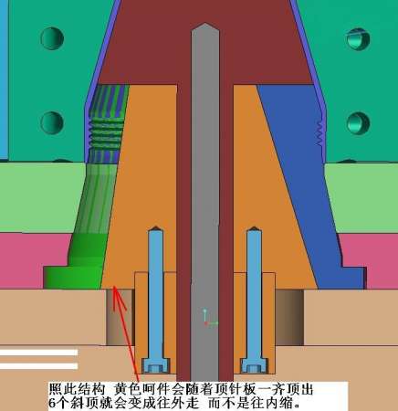

[网盘资源] 高手来围观一下,此结构究竟是内缩还往外行,二次顶出

这个就是内缩抽芯和二次顶出了,推板动时就会开模,缩芯!

内缩吧!!!!!
