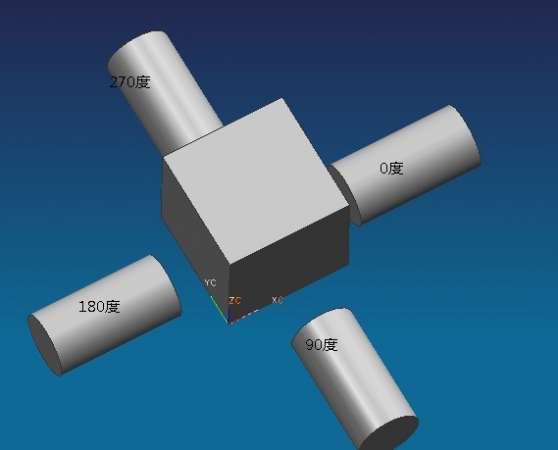

希望能定制个后处理,
望师傅跟帖
留下您的联系方式和QQ
FUNUC 31i 海天的龙门机器,    自动直角头
程序头
G117 C54;
G118 B0 U0 V0 W0;
C后面跟的是转换的坐标系,
B后面跟的是转的角度,只有四个角度   0   90    180    270
实际上可以5度一转的,现在只要求直角的就好
立卧转换后,不管是在什么角度,若按照工件不动的话,刀具相对于工件向右运动的方向都是X的正方向,
在原先不管是G18还是G19平面下Z轴变为Y轴,正负方向一致。
