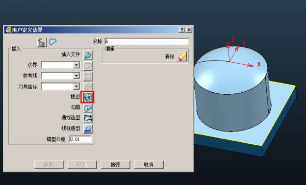

请问PM做边界的时候,选多个面做边界,每个面都出边界,像UG的抽取边界曲线一样

做预选曲面边界 只要是连接面都只有一个外形边界

你做的是应该是用户定义边界,面有
普通阴影,面显示蓝、红2种颜色,也就是曲面的正反2个面
右键点红色面,反向已选,切换红色面的法向
选择多个面做用户定义边界,生成1条边界
