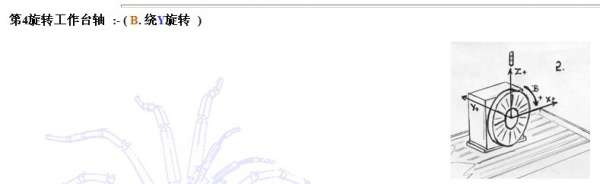

我这里有台四轴机Y轴为旋转轴,后处理出来之后须调换XY坐标才能执行,每次手动修改很麻烦,哪位高手,能帮忙修改后处理吗?
( Date - 10.06.12 - 16:12:42 )
( DP Version 1516  Option File :  )
:4
G05 P10000
G40 G17 G80 G49
G91 G28 Z0.0
( TOOL TYPE ENDMILL )
( TOOL ID   D10-F )
( TOOL DIA. 10. LENGTH 95. )
( ALLOWANCE = +0.0 )
N3 T3 M6
( TOOLPATH - 4 )
( ToolPath Time - 00:01:23 )
G1 X-5. Y-3.676 Z11. A0.0 H03 F9999
Z3.322
Z1.322 F720
X-4.486 Y-3.657 Z1.341 F1200
X-3.957 Y-3.598 Z1.4
我现在用的PM四轴后处理
4轴.rar (2.6 KB, 下载次数: 348)
发表于 2012-6-19 21:45:37 | 显示全部楼层
搞定,请测试!
4轴-NEW.rar (2.62 KB, 下载次数: 358)

跟沾个光~老师帮我也改一个吧。我机器不认代码b,只认a和c。老师帮我把旋转代码b改成a吧。我机器也是四轴四联动的。a绕y旋转
老师顺便帮我看看后处理有没有问题~~我总感觉后处理有问题~~我出程序都要建一个轴心为y的新坐标,要么后处理不了。郁闷~~

发表于 2012-7-11 18:20:23 | 显示全部楼层
admin 发表于 2012-6-19 21:45
搞定,请测试!
老师 你做这个改这个后处理有问题,输出刀路 模拟以后是跟程序内容相反的, 镜像文件。
