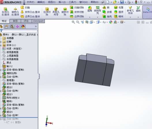

今天做了个分模,在中间的实体上做了个拉伸特征,两边的竟然分开了{:soso_e126:}
SW2012大BUG源文件

楼主BUG,找到了拉伸7里的参数选“合并结果”;“特征范围”选所有实体。
