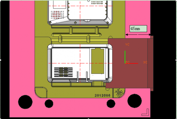

[问题讨论] 好心人帮我看看,模胚不够大,行位行程12!!怎么做铲机...
发表于 2012-6-12 20:22:37 | 显示全部楼层 |阅读模式
排位3D图!
 排位3D图!
【华为网盘】moju.stp(12.14M)
发表于 2012-6-12 21:09:45 | 显示全部楼层
兄弟你这模很危险啊,要换模胚啊,模胚边与模仁最少70以上了,这么小怎么搞,还这么大块行位
强度也不够

还要设反铲,我也跟句要下班了
发表于 2012-6-12 22:18:10 | 显示全部楼层
滑块做原身取薄点,内模上和模胚上开T槽,用T型块拔开。:试下。
发表于 2012-6-12 23:00:37 | 显示全部楼层
模珏和回针太近了  必须修改的  www.ldggban.com
 楼主| 发表于 2012-6-13 10:03:31 | 显示全部楼层
老板指定要现成的模胚啊,不然肯定不订那么小的! 哥们,能不能把铲机架在外边?

祥之铖 发表于 2012-6-12 21:11
你的模珏和回针太近了,强度会爆的啊,加大模胚,B板厚度也是
A60 B70 ! 用的现成的模胚,呵呵
 楼主| 发表于 2012-6-13 10:07:49 | 显示全部楼层
强度也不够 ...
哥们,模胚是老板指定好了的! 不能用也得用啊。。。 您看能不能把铲基做出来,架在外边,用定位梢定位?
