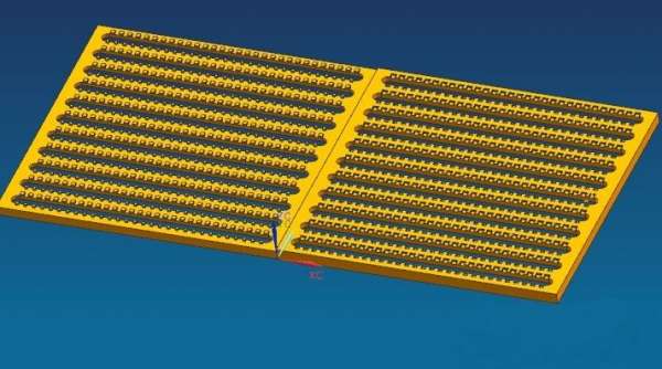

并不是程式做不出来,是东西做出来变形超出公差,客户拿的样品是OK的(平面0.02内),注意材质是进口铝6061,不知道怎样才能达到不变形的要求!希望大虾支招!谢谢! part-05-这两件东西锣到0.02的公差 链接:http://pan.baidu.com/s/1kUjCH1t 回复可见提取码:
这两件东西锣到0.02的公差 图40514

发表于 2012-6-10 16:20:19 | 显示全部楼层
热处理消除内应力,平面留5丝或10丝余量,取下工件自由放置几天,让其充分自然形变,在上机床光刀,。

发表于 2012-6-10 16:46:34 | 显示全部楼层
想過了,看來難度屬於中等,以200MM*202MM*8MM來算,變形(平面0.02内)可以做出來,首先要知道數量,不是量產的話要看價錢,6061熱處理後加工不難,但是熱處理後送去整平就會考死整平師傅啦,不是量產價錢不好就做夾具,进口铝6061沒有加工前應該是8MM的貼膜铝,8MM這片可以加工後送整平,另外這一片是留下0.2MM送整平後再光
发表于 2012-6-11 08:56:18 | 显示全部楼层
这样做(要热处理的话).
先洗出来 留0.2mm精洗 留4孔定位, 热处理后先反面洗平.
反过来再精洗形状.
搞定.
