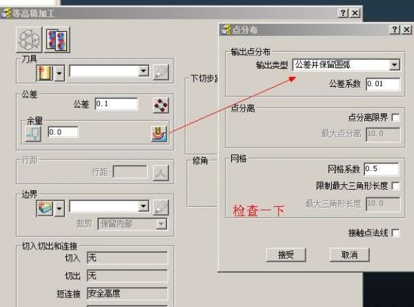

PM刀路过切检查没问题,实体模拟没问题
情况1:机器报警,信息大概是圆弧错误,I,J,K出错
情况2:抬刀高度不够,过切了
发表于 2012-6-9 09:36:32 | 显示全部楼层
平行加工,角度如果是0°或90°,请勿用垂直圆弧进退刀。很多后处理都有这个问题
发表于 2012-6-13 06:37:42 | 显示全部楼层
I J K应该是后处理的问题
