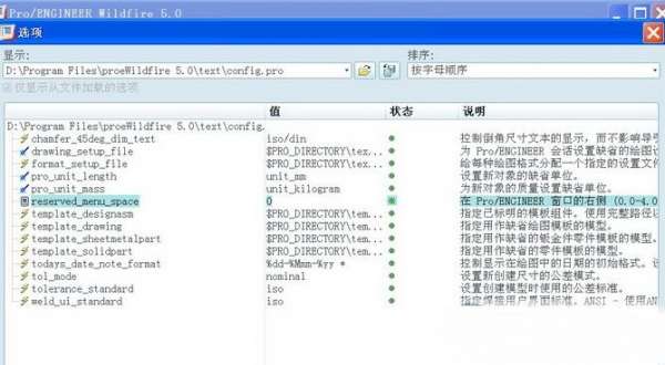

PROE控制窗口大小选项
reserved_menu_space 值为0-4!0-4自己输进看看变化!如果值是0就可以窗口最大化!
如果你加了open_window_maximized yes 最好删掉用这个!
3911815 ”君所指引的设置是正确的,切实可行,一劳永逸。
    确定此选项后,重启就“固定”设置了,以后启动Pro/E时,打开的界面开度即为满屏。
