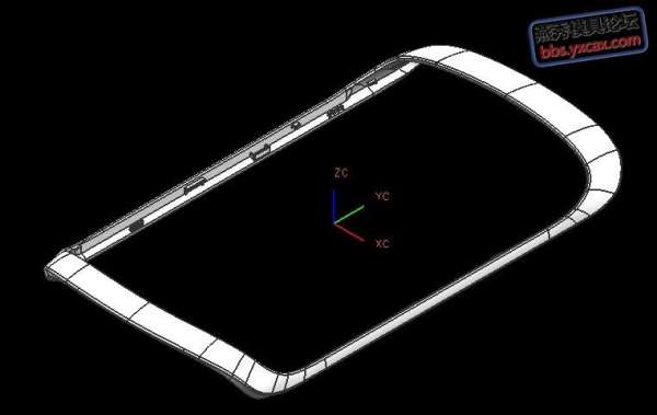

发表于 2012-6-4 11:42:06 | 显示全部楼层 |阅读模式
华为网盘下载:
昨天面试的一个手机分模题 2MB
那个R角怎么样做靓点,大家想想啊
发表于 2012-6-4 15:53:53 | 显示全部楼层
转角的地方不能直接用边界网格,画垂直于R的辅助线分两次做,不然难看
发表于 2012-6-5 08:38:50 | 显示全部楼层
就做个四边面好靓啦!
