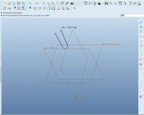

本配置说明:
1.这个配置很适合用燕秀分模法的人使用
2.适合在1024*768分辨率下使用
3.里面只有拔模.倒圆角.倒角三个图标在零件和组件下重叠,不过在分模里面没有重叠
4.我认为不需要的配置已经去掉(你认为需要就自己修改下吧)
5.5.0不用像3.0那样需要打开一个组件来编辑,在里面也可以编辑(看图就明白)
6.快捷键是赖大编辑的,我编辑的时候发现,他的快捷键是点击图标录制的,我编辑界面的时候失灵了很多.不过已经修复好了.暂时没有发现没有修复的.如果发现失灵,麻烦你自己修改一下
注意:这次没有添加EMX6.0的图标,不是很适合在1024*768的分辨率下使用!推荐大家使用外挂做模胚的时候切换下分辨率再使用,反正用EMX的时间也不会太长.呵呵
