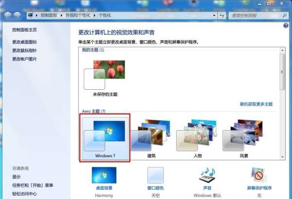

win7 64位旗舰版 sw2012 sp1 64位 重装系统后安装的sw,安装后toolbox配置可以用,直到把所需的软件安装后、设置好后,发现toolbox配置打不开,郁闷中... 接下来找原因,想一下有可能是软件兼容的问,接下来把有可能的软件卸载,卸载...卸载...;toolbox配置还是启动不了....;再郁闷中...;后来的一次意外设置toolbox配置居然打开了...;兴奋中{:soso_e127:} ...;是什么设置?原来问题出现在win7的主题上,我用的是第三方主题,一次意外把win7主题设置成默认的,发现toolbox配置终于能打开了....蛋疼中{:soso_e135:}
sw2012 toolbox配置打不开的原因 图40020
sw2012 toolbox配置打不开的原因 图40019
