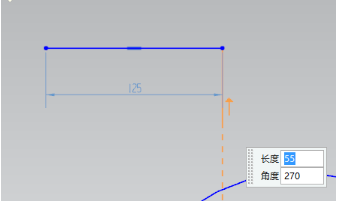

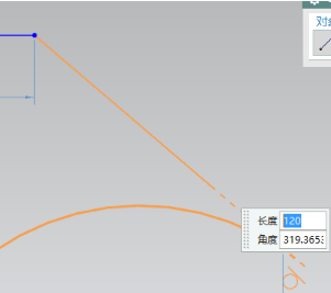

注意,无论使用那种命令都不要直接设定数据,只是直接点选即可,下图中执行一些绘图工具时,就会有下图中的提示,切忌这个里面的数据没有任何意义,不需要修改,也就是不用进行任何处理,咱们只需要在绘图区,差不多位置进行进行点位选择即可。

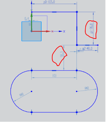

作用1:绘制连续的直线,作用2:绘制直线和圆弧相接键槽形状,绘制直线时,直接点取相应的点位即可,切换圆弧时,直接点选对象类型中圆弧功能即可,绘制一个圆弧后,自动转为直线,如果再需要切换圆弧,当然也可以直接从圆弧开始绘制,一般情况下,很少这样使用。
注意上图中,红色位置的区别,一个有p1一个没有,区别一个是虚拟标注,就是一个记号,标明这个地方需要标定大小;一个是实际定型尺寸,也就是大小确定的标注。

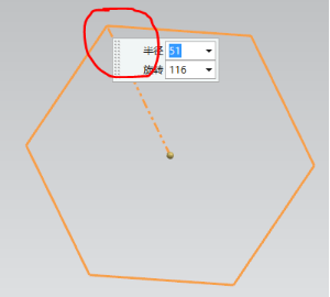

7、多边形(P)
内切和外接两种多边形创建方法
内切方式
外接
通过以上两个方式,光标所带位置不同,这个要依据需要进行切换即可,这个双点划线是一个辅助线,有利于控制多边形位置。

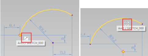

点包括线的端点、中点,弧的端点和圆心,下图中,注意观察鼠标右下角显示的符号,选择到什么位置要依据这个符号来判断,而不能依据光放覆盖位置,右侧图中,放到圆弧上,实际上显示的是圆心符号,此时如果点击的话,将会选择到圆心
有时会出现选择不到点的情况,可能是过滤器里,各种点的过滤没有设置要选择的点位,所以可能出现光标右下角没有显示点,或者过滤器背关闭,大家要注意这个情况。
