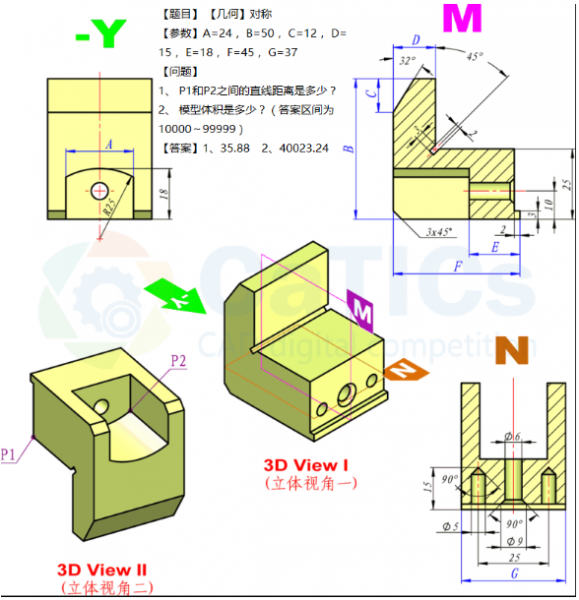

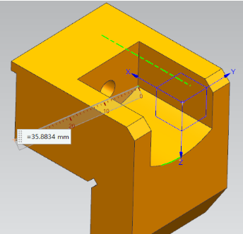

图形分析:本次造型主要是让大家练习上一次课中倾斜腔体的创建,根据此图形标注情况,倾斜后不能定位里直接一次完成定位操作,需要利用同步建模反向修改,另外该造型的标注很有特点,容易出现失误。

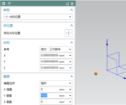

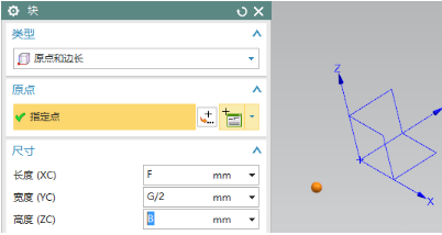

块,创建半体,由于后侧25圆弧和5孔两个特征具有对称结构,为了减少对称及反复添加操作,此处采用半体操作,点偏置y方向偏置半长。
确定后,设置参数,注意点关联,y方向为半长设置。

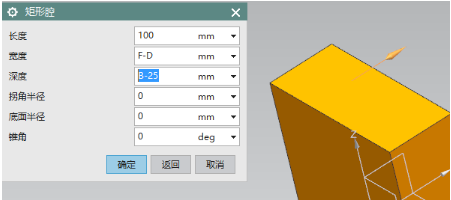

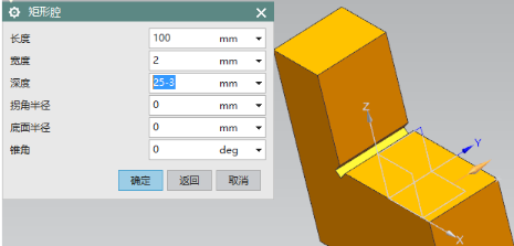

腔体,矩形,选择上标明,短边为参考,长度大一些,宽和深数据准确
定位操作共线,棱边重合,长度方向不用定位,已超出实体

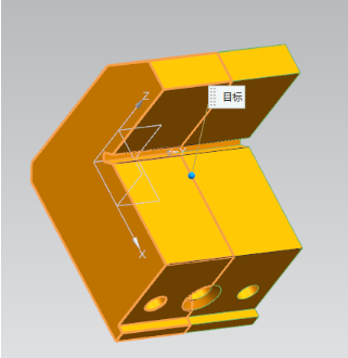

腔体,矩形,选择前方表面,选择x方向为参考方向,长度数据可以大一些,主要是把斜槽打通,深度可以g也可以大一些把整个体打通即可。
垂直,以拐角棱边为基准,选择长线左侧端点距离为3或者小一点,目的把拐角缺口打通即可

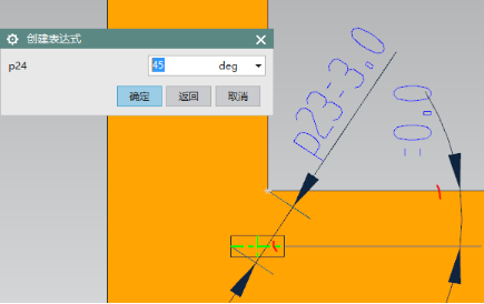

垂直定位选择另一个棱边,长线左侧端点为定位基准,也是3,这样即可实现45定位对齐
角度,依据角度方向,选择两个线体远一点地方,直接给出45度,如果定位后没有把拐角缺口打通,可以调整长度参数即可,比修改定位数据要方便一点

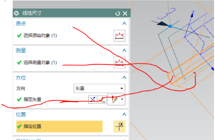

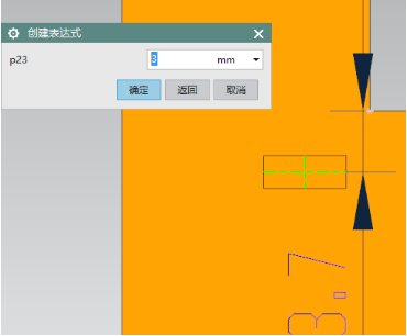

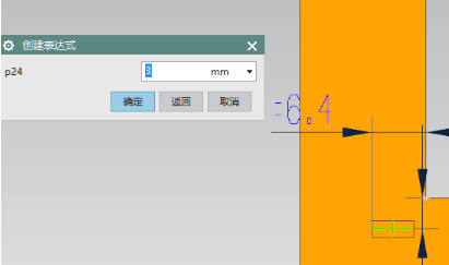

线性尺寸,依据图形标注,以上侧棱边为基准进行测量修改长度,这个3在上述定位时是无法实现的,因为基准位置还没有产生,创建好基准棱边才可以完成3标注,矢量是尺寸线方向,直接选择棱边即可。

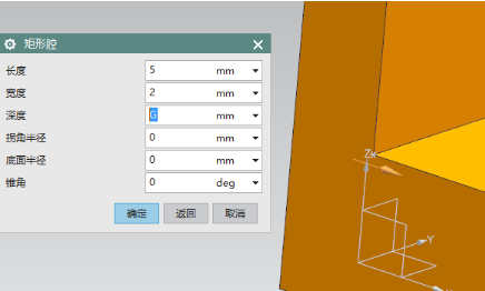

腔体,矩形,选择上表面,y方向为参考,长度大一点,宽和深要准确
共线定位操作直接重合对齐棱边即可

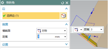

斜角,依据图形标注选择偏置和角度,根据距离来确定方向
斜角,对称,直接选择棱边

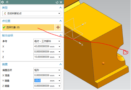

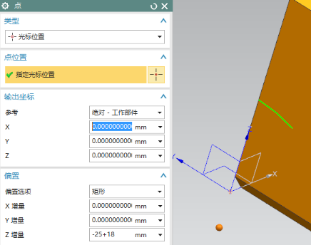

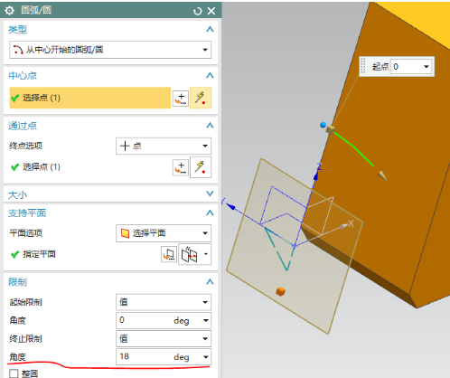

圆弧,圆心方式,选择yz基准面,圆心利用点偏置如下
终点,利用点偏置,如下
限制中角度小一点在实体内部即可

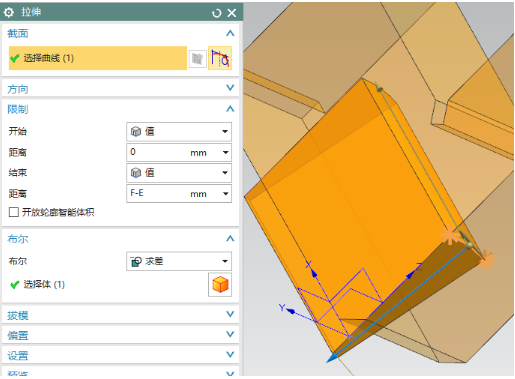

拉伸,选择圆弧,控制终止距离,求和,偏置两侧大一些,注意收缩处一定要有一定的厚度,不可变成一个棱边,也就是把这个缺口完成去除,如果偏置后是一个棱边,就要反向修改圆弧的角度。

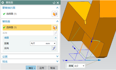

替换面,斜面替换为平面同时添加偏置距离

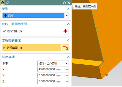

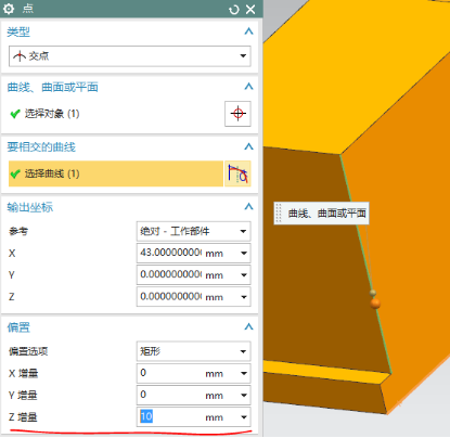

孔,点构造器,根据图形标注10基准位置,和孔开始位置,应该在台阶面上,但是由于有一天凸出台阶无法直接捕捉最下面的参考位置,间接方法来实现,当然也可以计算,但是本讲解是让大家拓宽思路,参考点选择切换到交点,分别选择两个直线棱边,系统自动找到交点如下图
添加矩形偏置10

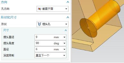

确定后,埋头孔,设置参数

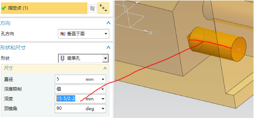

孔,简单孔,点构造器,以圆心为参考,添加y方向偏置
确定后,设置参数,此处深度要注意,是柱面长度,要进行相应的计算

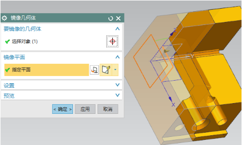

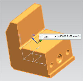

镜像几何体,以基准面进行半体创建
求和,半体求和为一个整体
距离
体积
