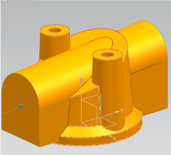

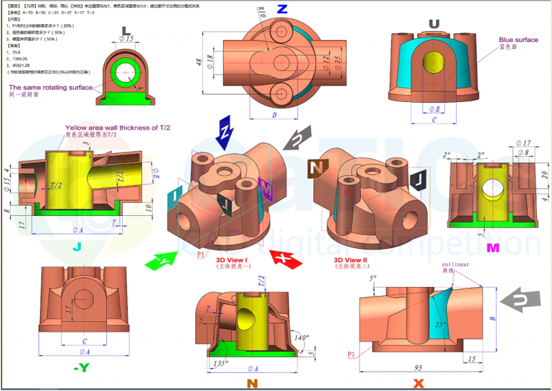

图形分析:该箱体细节特征较多,由两部分壳体组成,大体建模方法也是常规命令可以完成,需要巧妙利用一些方法才可以。
圆柱体,完成主体圆柱轮廓,以绝对0点创建圆柱,高度是两部分完成,底部高度5是直接得知,右侧的5高度,是根据135度和水平距离5计算得出的。

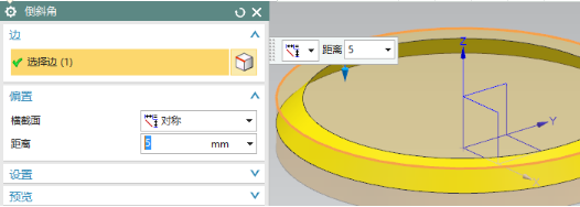

斜角,对称类型,根据135度和5距离来选择

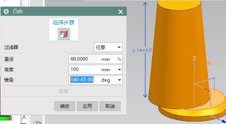

凸台,直径采用测量直径,高度大一些,锥角所需要角度进行计算

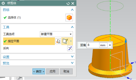

修建体,由于此段锥面不便于直接进行面的选择,所以要用修剪体在指定位置进行裁剪,偏置面距离b

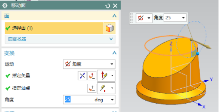

移动面,旋转面,以顶面象限点进行旋转,注意方向

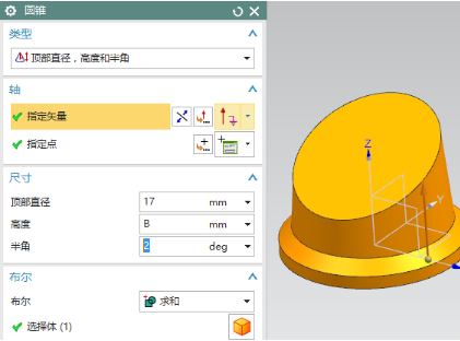

圆锥,顶面直径、高度和半角类型,依据图形标注,圆心采用点偏置
确定,半角以顶面直径为计算开始位置,向外展开为正角度,向内收缩是负角度,求和

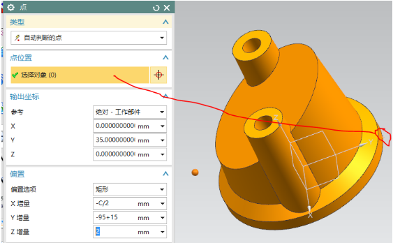

孔,简单的孔,直接捕捉两个圆心即可

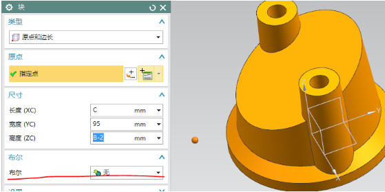

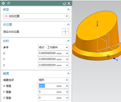

块,角点使用点构造器进行偏置,依据图形标注特点有右侧15偏置,减少计算量,以右侧象限点为参考点,进行偏置表达式填写,只能为负偏置,长方体参数只能填写正数,z方向偏置是一个小于5的数值,该处是为后续建模预留面。
确定后,填写参数,不能进行求和,点要添加上关联

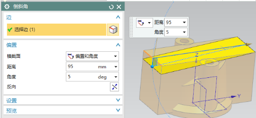

斜角,选择相应棱边,依据标注选角度和偏置,利用反向按钮调整距离位置,设置相应参数

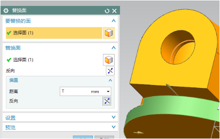

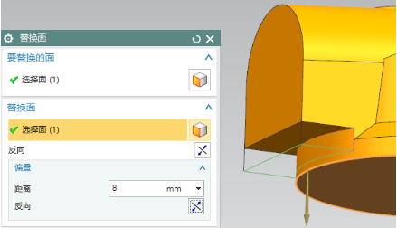

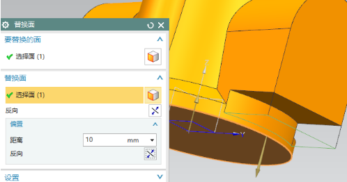

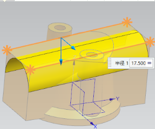

替换面,两侧面按照标注不等高,而且在锥面位置为一个圆柱面,所以设置一个小于5的高度,偏置时即可直接完成圆柱面建模,如果高度出于锥面位置,再进行后续圆柱面调整会有点麻烦。替换面加偏置设置可不用计算,也可以利用偏置面或者偏置区域来完成。
替换面,另一侧台阶面修改

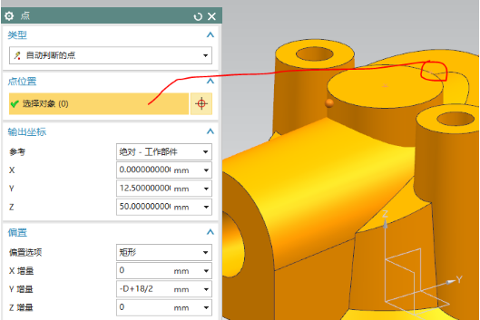

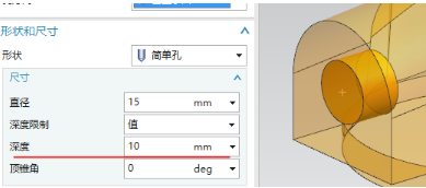

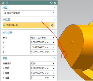

孔,点构造器,以棱边中点为参考点,进行z方向17偏置
确定,设置孔参数,深度是一个任意数据,孔的底端面是一个圆柱面,后续需要进行调整,所以深度任意

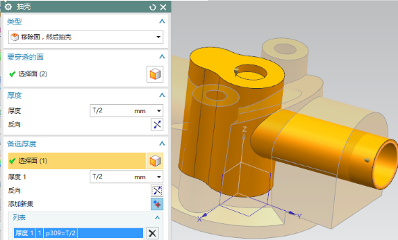

替换面,底面替换为圆柱面,依据题意是内壳面对齐,所以此时需要添加一个t偏置
抽壳,主体厚度为t,删除孔面和底面,备选厚度为4,依据题意选择相应面
删除面,两侧圆锥内孔面抽壳后有一定空隙,上一操作中不能设置备选厚度,是锥面厚度不能随便调整,依据图形特点,面与外侧锥面相同,所以删除面后,利用外侧锥面进行截断,两侧相同操作。

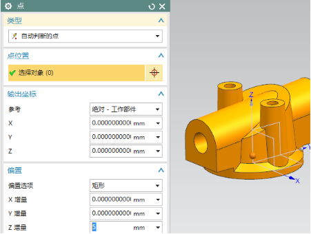

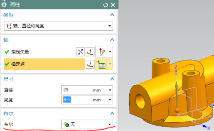

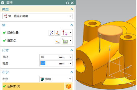

圆柱,点构造器,以绝对0点进行z方向偏置
确定后,设置圆柱参数,不进行布尔运算
圆柱,点构造器,依据图形标注,以圆柱体右侧象限点为参考点,进行偏置,方便计算
确定后,设置参数求和与圆柱体

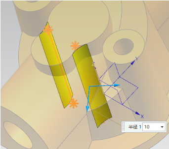

圆角,设置半径大小,选择棱边

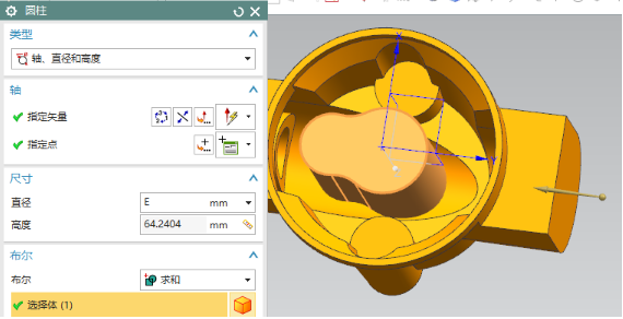

圆柱,点构造器,以圆弧圆心为参考,沿矢量偏置,如果直接以圆心开始,可能有一部分圆柱体在上壳体内部,不便于后续修改,所以在此把这段圆柱弄长一些

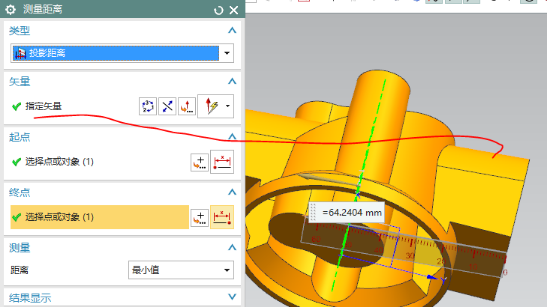

高度采用测量,只要在中间体内部即可,投影方向可以直接选择圆柱面,界限可以任意选择大一些和已知实体相交即可
确定,直径按照内孔面进行设置,求和

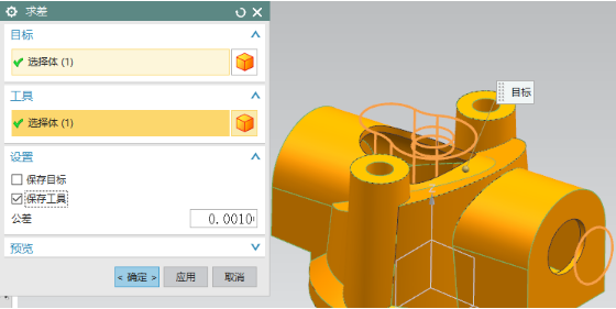

求和,大壳体减去内壳体,同时对内壳体进行保留操作,后续还需要使用
抽壳,设置厚度,删除底和侧端面,备选厚度进行内腔e厚度反向
求和,两个壳体求和操作

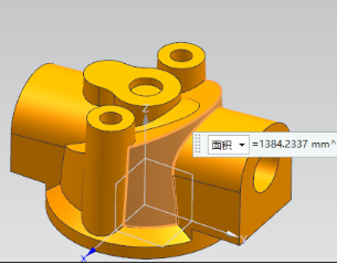

测量体积
距离
面积
