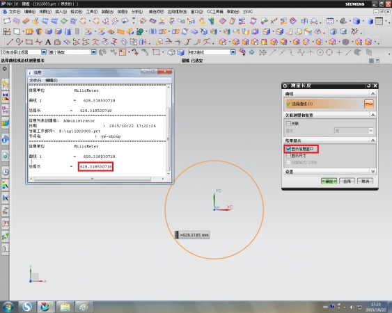

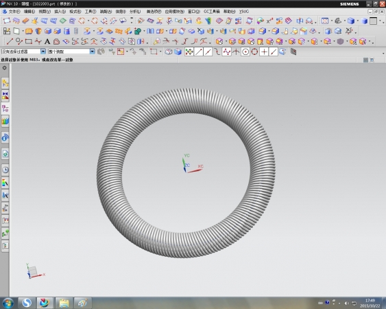

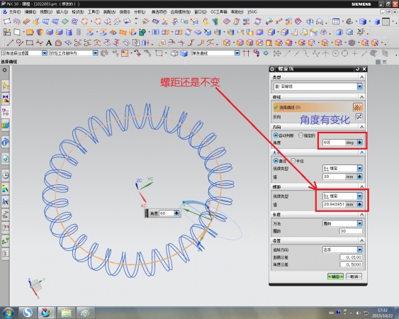

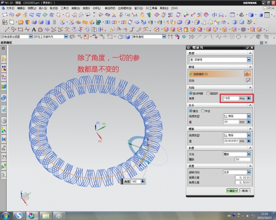

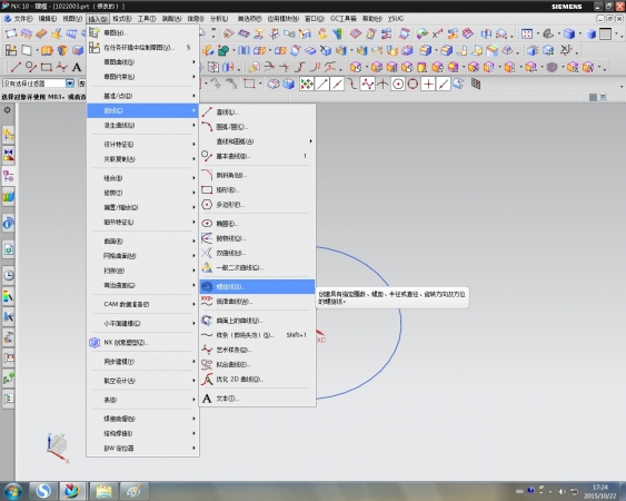

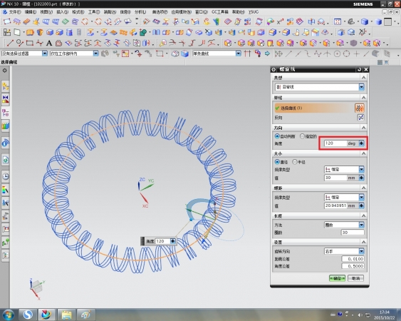

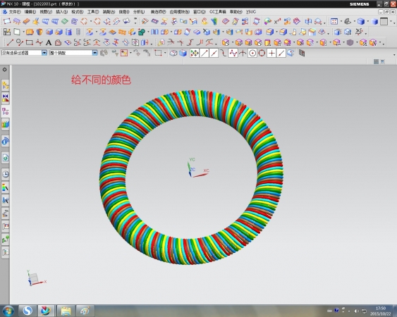

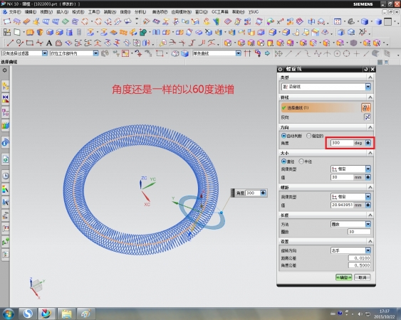

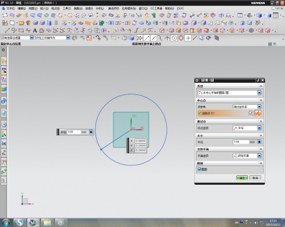

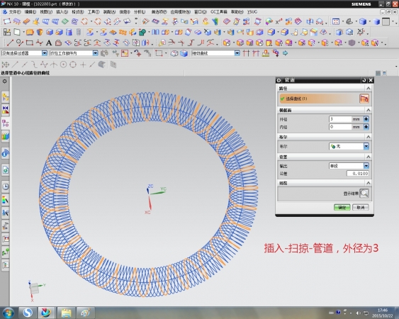

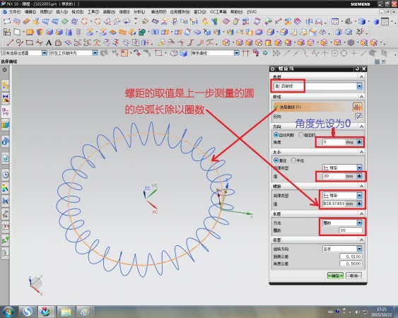

[原创教程] UG10螺旋彩环的做法
发表于 2018-1-10 11:18:09 | 显示全部楼层 |阅读模式
UG10螺旋线功能比UG7.5要强大很多
