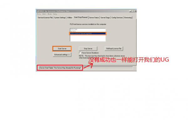

发表于 2012-5-18 12:11:58 | 显示全部楼层 |阅读模式
一般人我都不会轻易话巨知华为网盘附件:
发表于 2016-7-30 20:37:23 | 显示全部楼层
【华为网盘】解决UG内存不足.doc
C:\Users\你的用户名\AppData\Local\Unigraphics Solutions\NX80 文件夹下的DialogMemory.dlx文件
DialogMemory.dlx文件,随着UG启动的次数越来越多而越来越大,
导致UG启动和关闭越来越慢,删除该文件后,UG启动关闭正常,内存不足也再没出现过。后面的的解释5后H
C:\Documents and Settings\Administrator\Local Settings\Application Data\Unigraphics Solutions\NX6目录下,有一个DialogMemory.dlx文件,随着UG启动的次数越来越多而越来越大,导致UG启动和关闭越来越慢,但不知这个文件有什么作用,怀疑是他在作怪。删除该文件后,UG启动关闭正常,内存不足也再没出现过。
