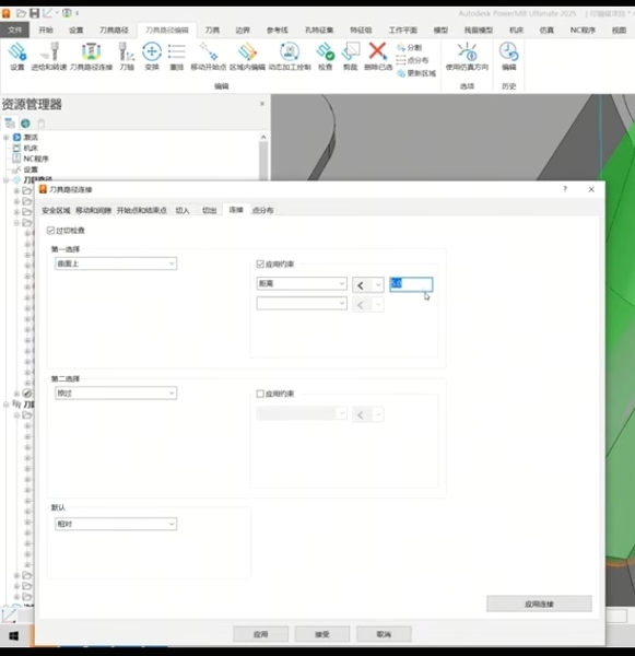

优化等高精加工。球8的 连接选的是 Screenshot_20260126_212524.jpg 曲面上。跳刀特别多是怎么回事?后面这个值应该怎么设置?
发表于 2026-1-27 08:12:36 | 显示全部楼层
第一选择:在曲面上,第二选择:直   默认:略过试试
