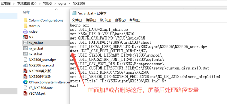

使用优胜外挂后,后处理程序位置与当前PRT文件不在同一个文件,怎么改,使ug后处理出来的nc文件位置与当前打开的prt文件夹位置一致
发表于 2026-1-22 20:13:35 | 显示全部楼层
记事本打开相应版本的启动文件(D:\YSUG\ugnx)如下图修改
