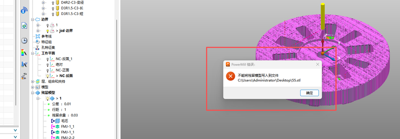

[PowerMILL] 导出残留模型时显示 不能将残留模型写到文件 怎么解决
发表于 2026-1-10 09:35:07 | 显示全部楼层 |阅读模式
不能输出残留模型
不能输出残留模型
发表于 2026-1-17 10:43:57 | 显示全部楼层
把最开始没有叠加刀路的残留导出去,转成毛坯,打开viewMILL把所有刀路仿真一遍,把仿真完的模型输出去
