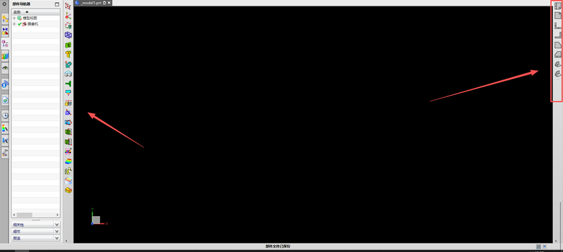

功能区,不是经典工具条,想把右边框条移到左边一起该怎么操作?
 楼主| 发表于 2026-1-7 11:30:45 | 显示全部楼层
是整个右边框条

你要单击右键图标,然后添加到右边框条。这样子一个个移过去,除非经典工具条模式,功能区模式一整条移过去的是不行的。
