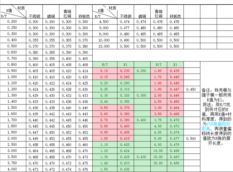

[五金模具] 五金模具设计展开标准系数表
发表于 2022-3-24 11:19:23 | 显示全部楼层 |阅读模式
五金模具设计展开标准系数表
