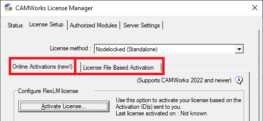

许可证:许可证选项卡中的单独选项卡用于在线激活和基于许可证文件的激活
许可证激活的“在线激活”方法的激活选项

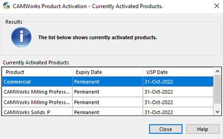

1.自动方法:
在在线许可证激活的自动方法中,激活许可证需要实时 Internet 连接。您需要输入提供给您的激活 ID,然后对其进行验证。一旦成功验证,激活的 CAMWorks 产品将显示在 CAMWorks 产品激活 - 当前激活的产品对话框中。

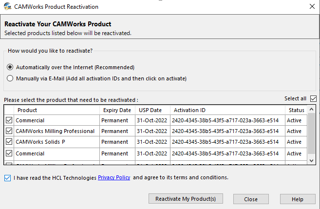

“在线激活”许可证激活方法的优势 - 提示停用和激活

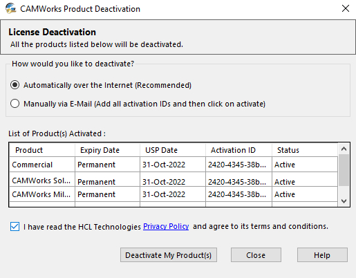

在以前使用的基于许可证文件的方法中,用户必须告知支持人员切换系统的意图,从新系统中提出新的许可证请求文件,然后等待一个工作日才能获得产品激活所需的许可证文件。 因此,将节点锁定或浮动网络安装从一个系统转移到另一个系统有点麻烦。
此问题已通过在线激活的自动选项得到解决。 要从一个系统切换到另一个系统,请使用 CAMWorks 许可证管理器工具中提供的 CAMWorks 产品停用 UI 从当前系统停用您的产品,然后在另一个系统上激活它(使用 CAMWorks 产品激活 UI)。 此过程无需 CAMWorks 支持人员干预或等待任何电子邮件回复。 (许可证停用的自动和手动选项均可用。)

步骤 1-3:单击节点锁定许可证的许可证设置选项卡中的“激活许可证”按钮

第11步:在下一个界面中,将显示成功激活的产品。 单击关闭退出。

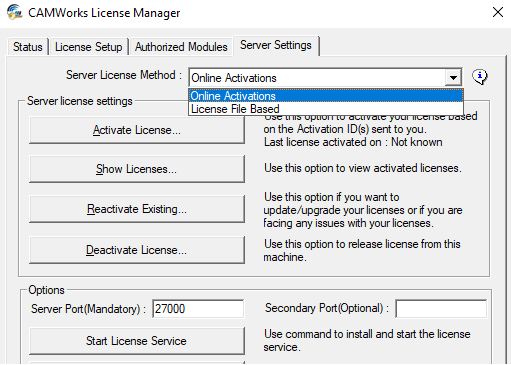

步骤 1-3:单击服务器设置选项卡中的“激活许可证”按钮以获取浮动网络服务器许可证
