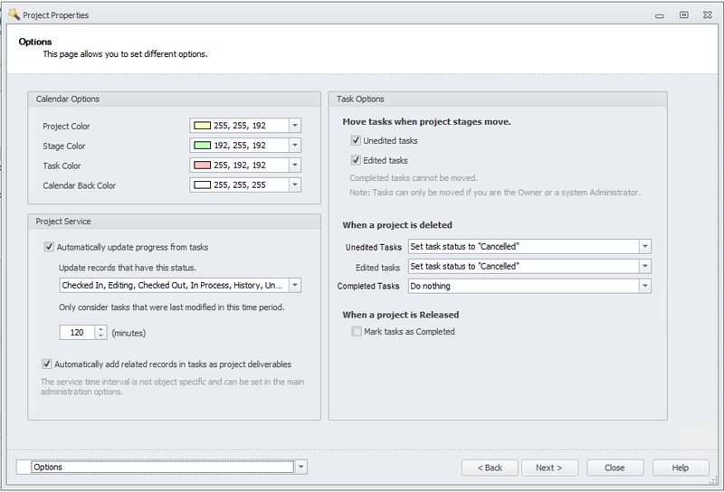

二、        任务管理
1、        任务处理控制: 可以在流程、项目或案例对象“选项”向导页面中使用已编辑、未编辑和已完成任务的不同设置。

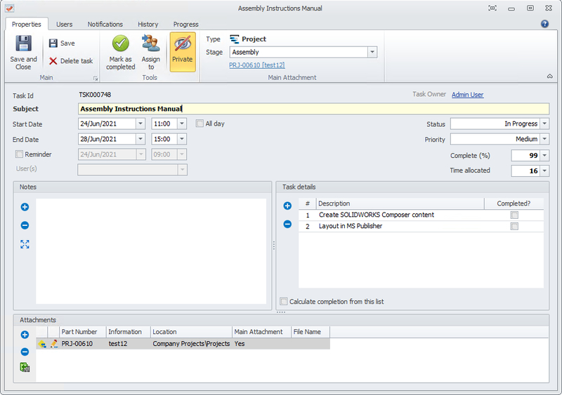

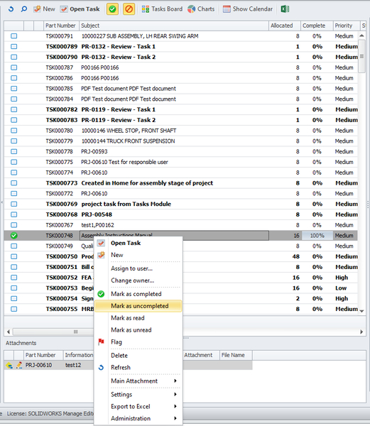

2、        编辑已完成的任务
任务的所有者或管理员可以通过“标记为未完成”命令,对标记为“已完成”的任务,进行编辑;
允许在任务中添加额外的工作或信息,该命令可以从任务列表中的右键菜单中访问;
执行该命令将任务的完成度设置为 99%,并移除“按分配的时间计算完成情况”设置;这允许添加更多时间,然后根据需要重新启用设置。

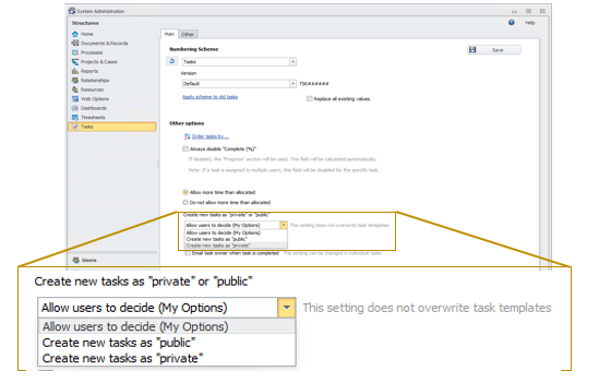

5、        公共\私有控制:
为了帮助维护客户企业创建任务的偏好,添加了一个新的全局设置,用以控制将新任务创建为“公共”、“私有”还是“允许用户决定”(默认为用户的“我的选项”设置)。

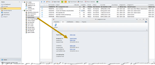

8、        自动分配:
任务会自动分配给在“主页>任务”模块中选择的用户,通过消除额外的步骤,简化项目经理创建任务的工作量。从 2022 PR 1版本,开始提供此功能。
