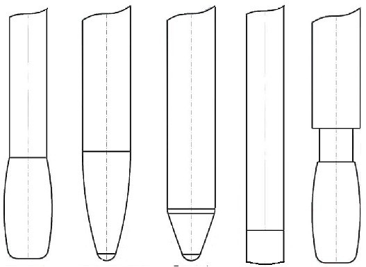

2、        用于铣削操作的机筒刀具支持
桶形工具是一种具有特定形状的切削工具,由多个圆弧段组成。 该形状可以参数化定义。 与传统的球头铣刀相比,桶形刀具更适合用于铣削精加工操作,因为桶形刀具提供的更大接触面积可实现更好的表面光洁度。
支持桶形工具的轧机操作
• 2.5 轴铣削操作(中心钻、埋头孔、攻丝、螺纹铣削和 VoluMill 操作除外)
• 3 轴铣削操作(仅在 CAMWorks 中的刀具路径生成方法时支持
• 选项对话框设置为“高级”)
• 多轴铣削操作
注意:如果将 Barrel 工具分配给不受支持的铣削操作,则 CAMWorks 用户界面中将立即显示气泡弹出警告消息,指示所选工具不支持特定操作,并提示您选择另一个工具。

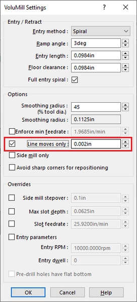

6、        将圆弧移动转换为 VoluMill 刀具路径的线移动的选项
所有刀具路径都有由直线和圆弧组成的移动。 有时,CNC 控制器可能无法正确处理超过 90 度的圆弧移动。 在这种情况下,圆弧移动必须理想地分成几条小线。
对于 VoluMill 刀具路径,此功能以“仅行移动”选项的形式提供。 这个新选项 Line move only 及其对应的输入值字段(内部标记为 Deviation)将在 VoluMill Settings 对话框的 Options 组框中可用
默认情况下,未选中此复选框。 选中后,圆弧移动将转换为直线移动。 使用与 Line Moves Only 选项相邻的 Deviation 字段来指示将弧线分割成线性移动。
