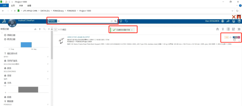

EOP完全集成在Windows资源管理器中,当我们登录到PDM的本地视图文件库后,点击工具烂的搜索按钮,再点击EOP搜索,即可直接在资源管理器中调取EOP的界面。具体位置如下图所示:
在搜索栏进行相关零件的搜索之后可以选取并添加到比较器当中,再将相似件一并添加到比较器中后会给出三维相似分数以供选取。具体操作如下图所示:
