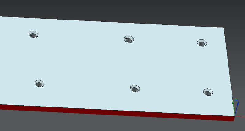

数控上有没有一种可以根据平面不同高度,保证倒角深度一致的装置

不用装置,用球刀倒角就可以实现

这种倒角,倒角刀倒,因为要求深度0~+0.02mm,而表面平行度不是很好虽然看起来是平面但表面打表差了,所以倒角深度不能保证公差范围

刀绕不行吗
发表于 2020-12-30 15:47:50 | 显示全部楼层
板本身不平,要保证倒角一致,有点麻烦,
