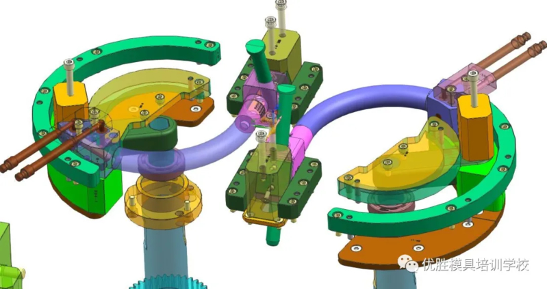

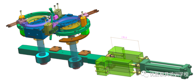

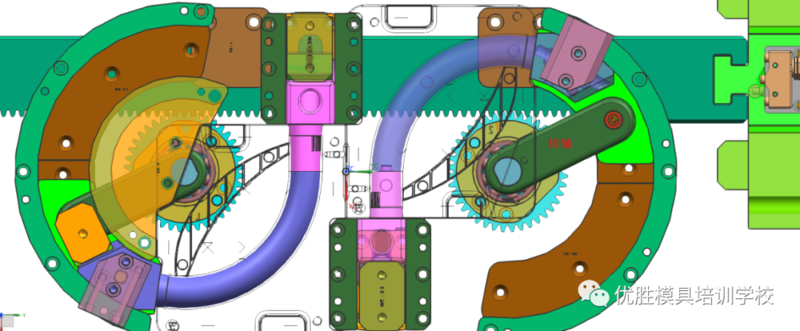

原理:油缸驱动齿条230.5,带动齿轮和轴转动一定角度,【大于90度】,
中心轴又带动转轴【轮毂】绕中心轴,沿着圆弧轨道转动,从而抽出弯芯,

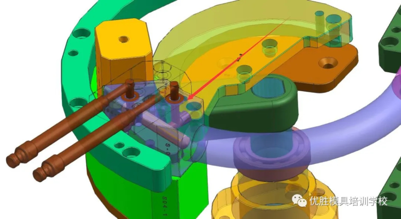

弯管抽芯行位要特别注意复位和锁紧,两端都要加上铲基
