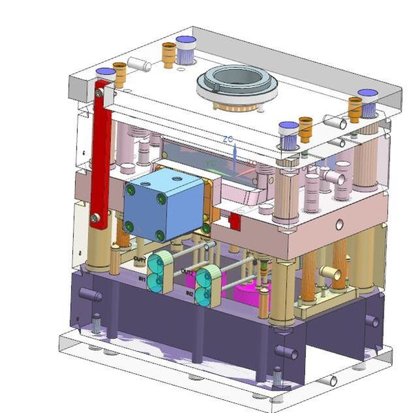

外螺纹与内螺纹抽芯机构说明,值得借鉴

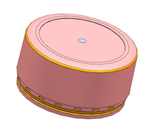

产品示意图正面

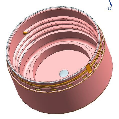

产品示意图反面

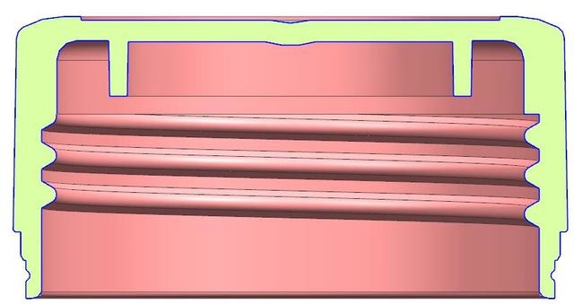

产品剖视图

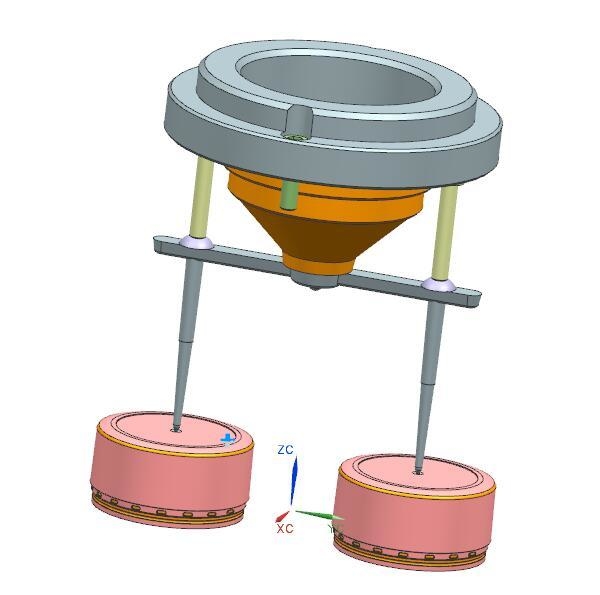

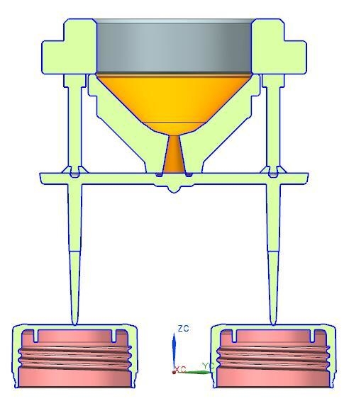

进胶样式

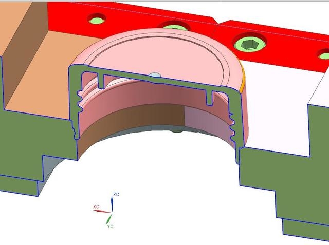

进胶样式剖视图

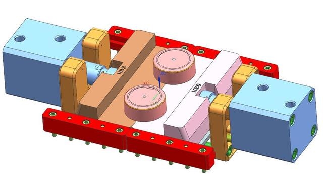

液压缸抽芯外螺纹
液压缸抽芯外螺纹剖视图

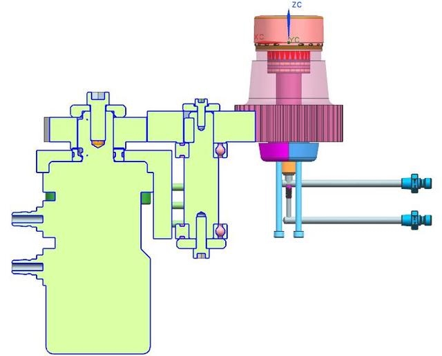

液压马达抽芯内螺纹
液压马达与主动齿轮剖视图
内齿轮剖视图
