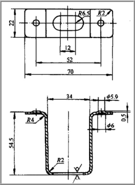

先来看产品图,如下:
该产品的用料为Q215钢,厚度为1.5mm,这里部落介绍一下,Q215钢管,是一种碳素结构钢(GB/700-1999),此类钢一般由转炉或平炉冶炼,其主要原料为铁水加废钢,钢中硫、磷含量高于优质碳素结构钢。此类钢的牌号由Q195,Q215A、B,Q235A、B、C、D,Q255A、B,Q275等钢级表示。抗拉强度(σb/MPa)为335-450,大多数时候,这种材质是不会作为拉深料的。
冲压工艺性分析
该零件端部四角为尖角,若采用落料工艺,则工艺性较差,根据该零件的装配使用情况,为了改善落料的工艺性,故将四角修改为圆角,取圆角半径为 2mm。另外,此外零件的“腿”较长,这里我们利用过弯曲和校正弯曲来控制回弹,则可以得到形状和尺寸比较准确的零件。
腰圆孔边至弯曲半径 R 中心的距离为 2.5mm。大于材料厚度 (1.5mm),从而腰圆孔位于变形区之外,弯曲时不会引起孔变形,故该孔可在弯曲前冲出。

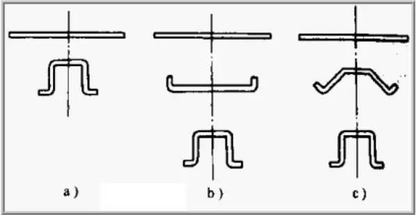

首先根据零件形状确定冲压工序类型和选择工序顺序。冲压该零件需要的基本工序有剪切(或落料)、冲腰圆孔、一次弯曲、二次弯曲和冲凸包。工艺方案提出了以下三种,如下图:
第一种方法(图 12-2a)为一次成形,其优点是用一副模具成形,可以提高生产率,减少所需设备和操作人员。缺点是毛坯的整个面积几乎都参与激烈的变形,零件表面擦伤严重,且擦伤面积大,零件形状与尺寸都不精确,弯曲处变薄严重,这些缺陷将随零件“腿”长的增加和“腿”长的减小而愈加明显。
第二种方法(图 12-2b)是先用一副模具弯曲端部两角,然后在另一副模具上弯曲中间两角。这显然比第一种方法弯曲变形的激烈程度缓和的多,但回弹现象难以控制,且增加了模具、设备和操作人员。
第三种方法(图 12-2c)是先在一副模具上弯曲端部两角并使中间两角预弯 45°,然后在另一副模具上弯曲成形,这样由于能够实现过弯曲和校正弯曲来控制回弹,故零件的形状和尺寸精确度高。此外,由于成形过程中材料受凸、凹模圆角的阻力较小,零件的表面质量较好。这种弯曲变形方法对于精度要求高或长“脚”短“脚”弯曲件的成形特别有利。

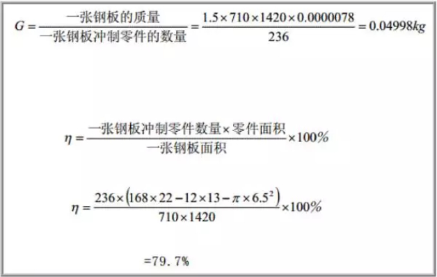

2.材料利用率
具体如下图:
上图中的零件面积我们可以自己计算出来。

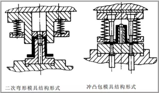

模具结构形式
落料冲孔模具、一次弯形模具、二次弯形模具、冲凸包模具结构形式分别依次如下图:
二次弯形模具、冲凸包模具结构如下:
