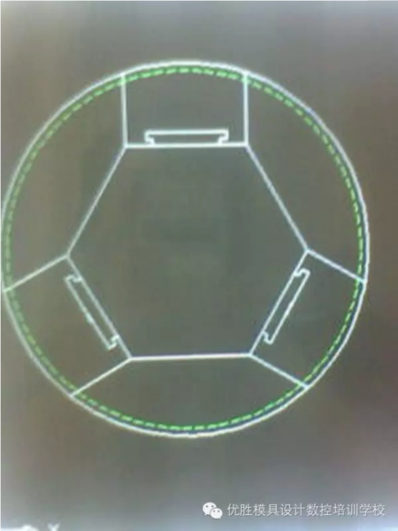

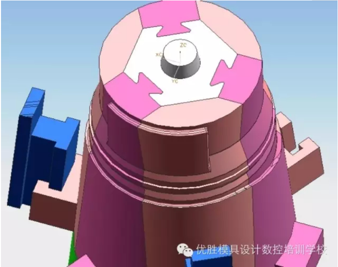

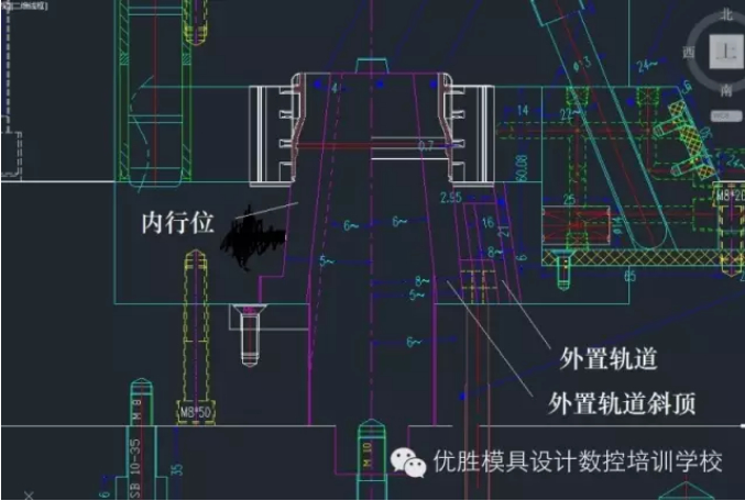

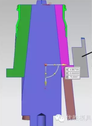

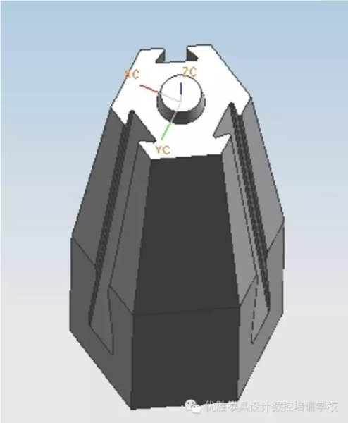

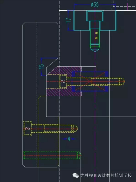

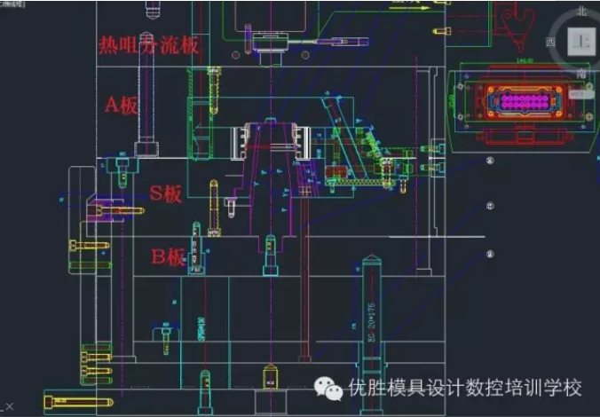

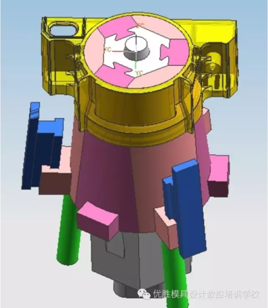

一.定义:当一个圆形的产品或者方形产品内部整个一圈都是扣位,叫内环扣
二.开模原理:(内环扣为0.7)
第1步:前后模开模,同时三面行位拉开
第2步:用二次顶出扣机将S板(如图标)顶出15,此时三个内行位被向圆心方向拉开1.58,180度的内环脱扣
第3步:顶针板继续顶出,三个斜顶将产品顶出,同时另外180度的内环脱扣
三.注意事项:
1.三个内行位做成平行的,要能向径向平移,除了斜面6度外,两侧面做3度的斜度
2.斜顶做6度斜度,顶出方向做与内行位配合的斜度
3.由于斜顶运动时没有常规的隧道作为轨道,需要外加一个外置的导轨
链接:https://pan.baidu.com/s/1NDbeUWRyD2RzitEsA7dpSA
A.外置轨道
B.装配图
C.局部图
D.二次顶出扣机
E.3D结构图:内行位+斜顶
F.3D结构局部图:内行位+斜顶
G.内行位铲机图
H.T槽结构图
