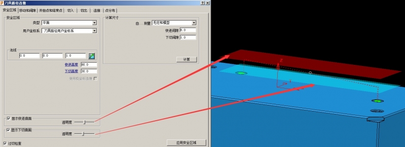

发表于 2018-7-18 11:20:45 | 显示全部楼层 |阅读模式
老师PM产生刀路后总是有两个面在上面怎么去掉吗、在底版本没有显示
谢谢
 楼主| 发表于 2018-7-18 11:33:55 | 显示全部楼层
谢谢
发表于 2018-7-18 14:14:50 | 显示全部楼层
在高版本有的功能、主要用于显示快进及下切、不打勾即不显示
