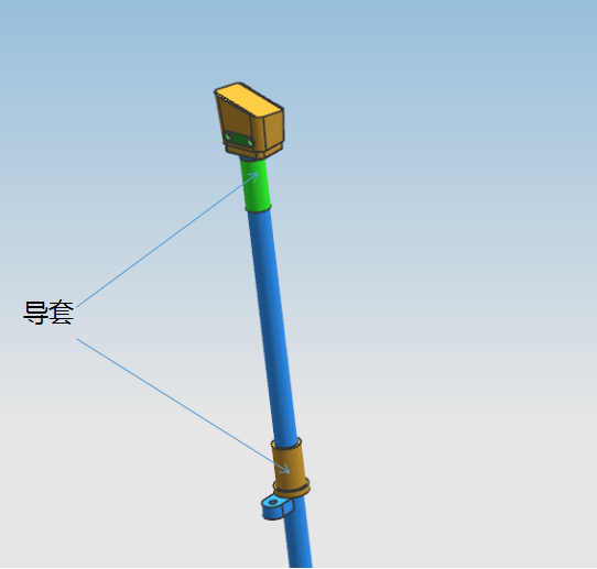

一般情况下顶杆用6MM的顶位销固定
出口模要求高的用固定块固定,这样拆装方便,

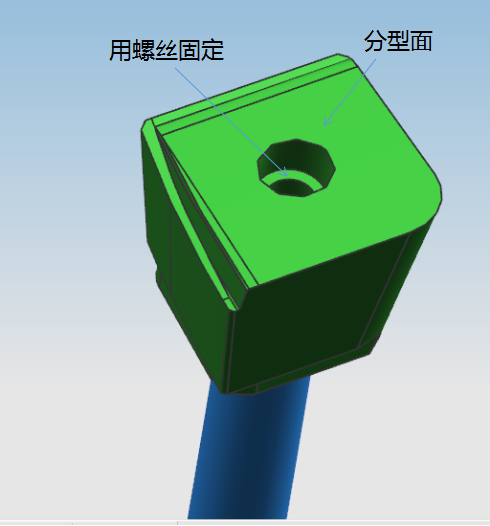

斜顶顶面是分型面的斜顶也可以用M8的螺丝固定
对出口模要求高的,斜顶要设计2个导套,国内模一般无此要求

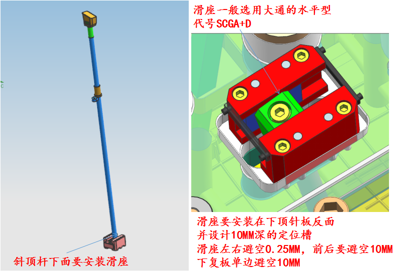

成型面积多的斜顶要设计水路
水路一般设计最顶针板上面接出
特别大的斜顶,滑座要固定最上下顶针板的中间
并设计水路,水路从下顶针板接出

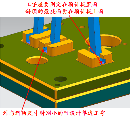

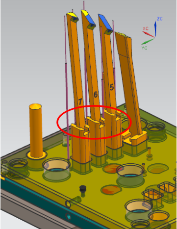

对于整体式的斜顶,要设计工字座
斜顶比较单薄的要把工字座加高,以增加斜顶强度
工字座最高不能超过动模底面

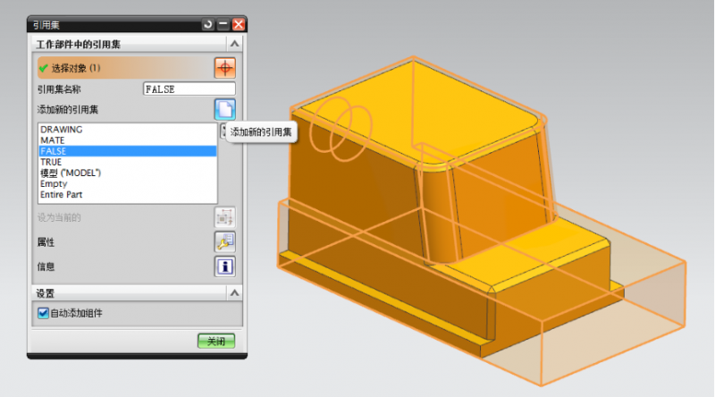

滑块和斜顶等真假实体的设计方法
首先设计真实体——即我们需要的零件实体,并添加新的引用集TURE
再设计假实体——即我们需要建腔用的实体,并添加新的引用集FALSE
假实体放在254层里(垃圾层)
最后增加一个属性变量
UM_STANDARD_PART=1   就OK了
