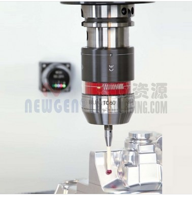

探针是坐标测量机的一部分,主要用来触测工件表面,使得测头的机械装置移位,产生信号触发并采集一个测量数据。一般的探针都是由一个杆和红宝石球组成。通过需要测量的特征,您可以判断应当使用探针的类型和尺寸。在测量过程中,要求探针的刚性和测尖的形状都达到尽可能最佳的程度。
