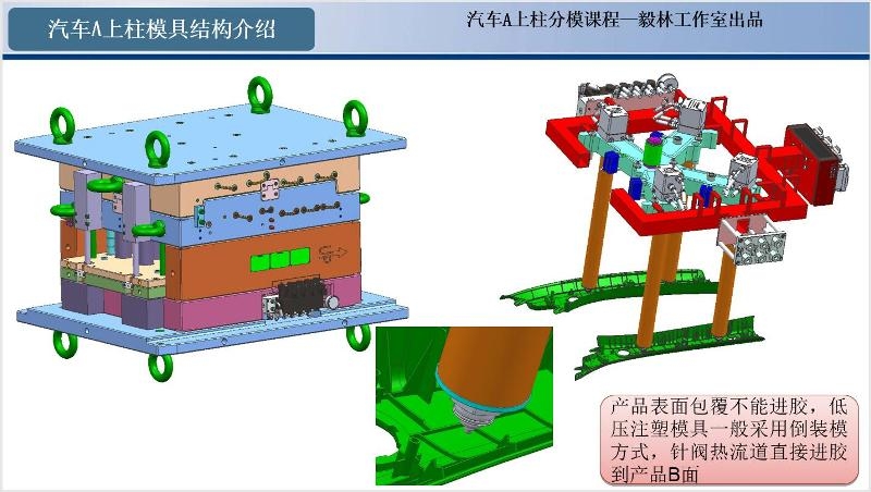

2018年4月22日下午2点,优胜模具培训学校举办第7场汽车模具设计专题讲座-“汽车A上柱低压注塑模具产品与模具结构”,内部技术交流,名额有限,免费报名热线0769-88031860。(优胜往期汽车模具设计讲座:点击在线播放)

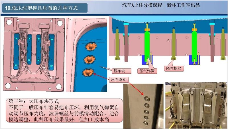

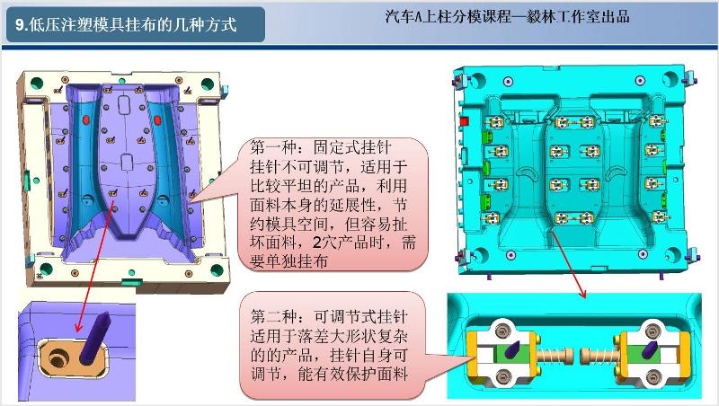

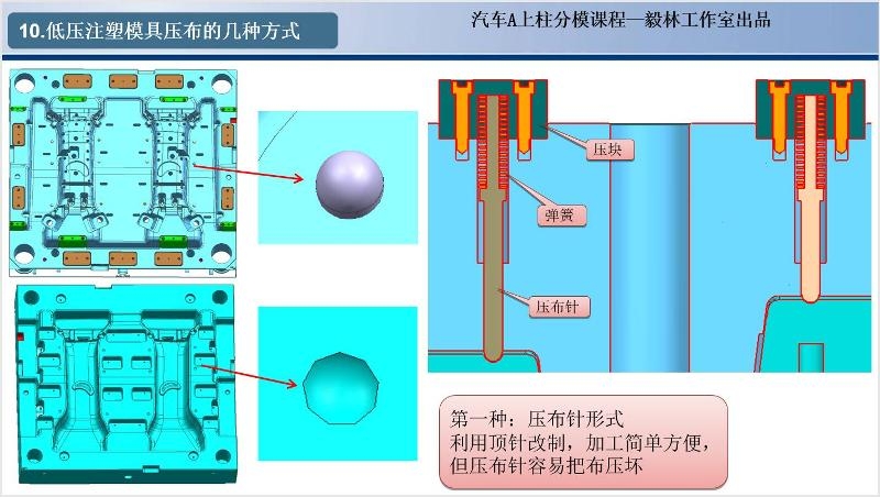

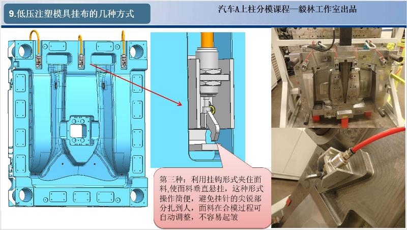

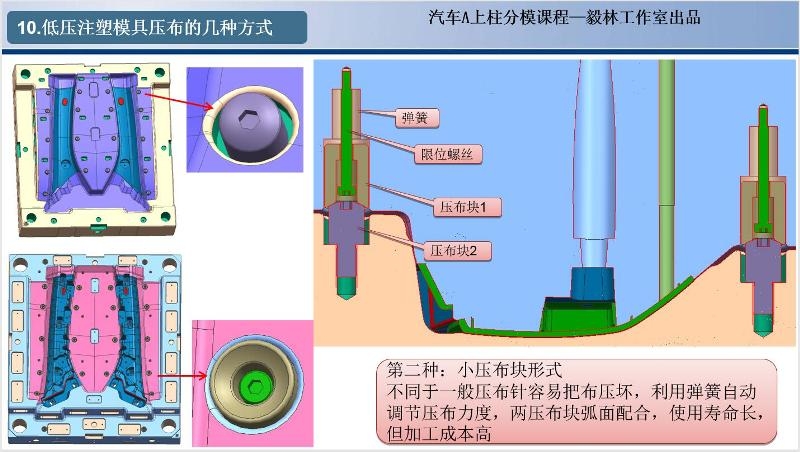

将表皮预先放到模具内,然后借助螺杆的推力,将已塑化好的的熔融状态的塑胶注射入闭合的模腔内,再经固化定型后取得制品。低压注塑表皮所用的材料可以是布料,也可以是PVC面料。目前该工艺已被广泛应用于汽车门护板、立柱护板和包裹架护板等产品的生产。
