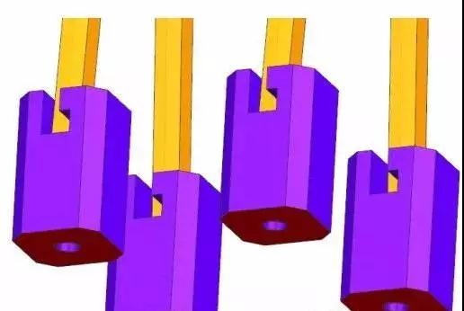

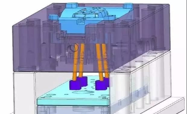

斜顶设计好了以后,接下来要订料和出线割图,如果我们对钳工的加工和装配过程了解得越多,做起事情来就更顺畅一些,以下图为例来说明。

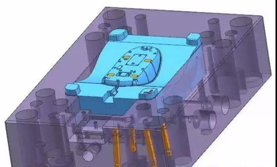

这是我们看到的几支斜顶和斜顶座,能否保证最后精准的加工和装配呢?这是斜顶是放入模仁后的情况。

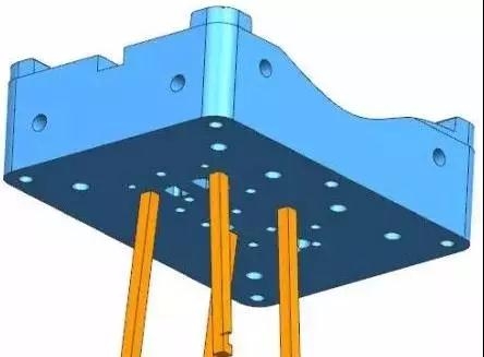

放入B板后的情形,实际得到的B板厚度和理论上标准的厚度是有误差的,开框深度也是有误差的。

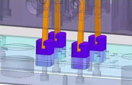

实际得到的模胚,方铁和顶针板高度也是有误差的。
如此以来,我们在电脑里面设计好了的斜顶和斜顶座就不准确了,但斜顶和斜顶座必须准确的配合,怎么办呢?

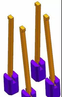

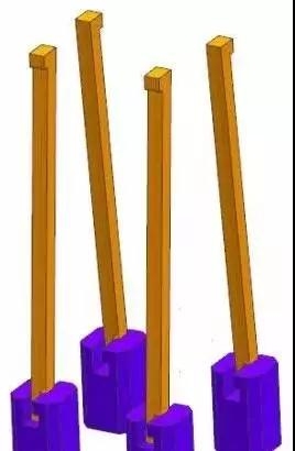

下图这4支斜顶可以先按图档尺寸准确的加工到位(需与模仁配合好)。
斜顶座顶部的导滑槽也可以加工到位。
钳工最后要精确的装配到位,是靠调整斜顶座的高度来实现。
设计人员在订料时斜顶座高度一定要留余量(3-5mm),线割导滑槽时以顶面碰数,余量留在下面红色面,这样钳工就可以放心的加工和装配了。
