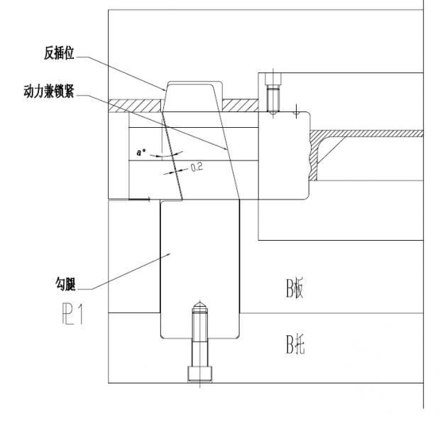

注意: 01.png
开模时, 在扣机的作用下使 处先开模,同时勾腿带动滑块完成上模侧抽芯。
滑块由挡板和波子螺丝定位。继续开模,下内模将产品带到动模侧。此勾腿兼起锁紧作用
a°=12°、15°、18、20、23
