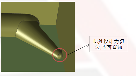

在设计潜水时,通常设计成切边,一是为了保压时加快进胶口的冷凝;二是容易切断浇口
