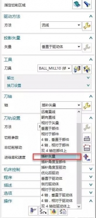

直接切入正题,UG刀轴控制中有一个策略‘矢量插补’
简单说,就是指定一系列矢量,刀轴在相邻两个矢量间查补中间变量,逐步过渡,因为矢量是连续变化,这些矢量就是刀轴,因而就生成了连续变化的刀轴。

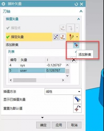

选定查补矢量策略后,系统会自动在起始点生成四个系统(SYS)矢量,用户添加新集(USER),添加新的矢量,根据需要。系统矢量的方向是可以重新指定的。
下面是添加适量的方法:
一选择一个点
二指定矢量方向
三确定
只要你有足够的耐心,叶轮加工的刀轴都可以指定。
