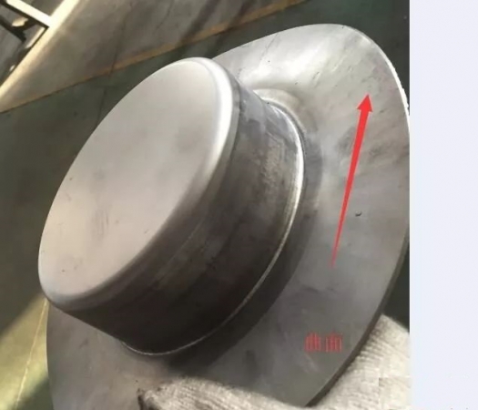

这个是二次拉伸模具,有什么好的退料方法呢。材料304,t=1.5,D=240 d=140 h(一次)=45
汇总的问题:
1.材料会卡在凸模上。无法退料。
2.这样拉伸,材料会起皱严重。(图1起皱+无法退料,卡在凸模上)
3.拖料板加高到凸模一平,可解决严重起皱问题,但法兰面会成为曲面,拉伸量变小,10mm左右(图2法兰变曲,拉伸量小)
4.这个可以如何改进呢。
1.材料会卡在凸模上。无法退料。
拉伸冲加外脱板
起皱一般由压料力不足引起,
脱料不顺加大弹顶力。
法兰翘曲是因为脱料板顶变形,
加顶杆等延迟脱料即可解决。
4.这个可以如何改进呢。
按上面方法完善模具即可解决。
1 模具结构有问题, 没调整块
2 几个弹簧的压力有点小很难提供足够的压料力,压力小压料面容易起皱,材料就更难进入模腔. 建议用气垫或氮气弹簧
3 开模状态压料板一定高于凸模
4 调整凹模口圆角
5 注意排气孔
1.材料会卡在凸模上。无法退料。
脱料力不足
模具结构有误,图示结构是圆筒件用的,带法兰需要压料板,因没压料板材导致波浪状。
这是靠冲床硬压平波浪的结果。凹模R明显偏小太多,完全不理会材料在拉深时的痛苦
4.这个可以如何改进呢。
压力不够最简单办法把弹簧孔钻穿做直径16顶杆结构,下模座中间装个直径100*500L的优力胶(有气顶冲床就不用优力胶)再调试。
下面加大橡皮,弹簧有屁用啊。
模具下面装拉杆放橡皮。这个橡皮力不够。
