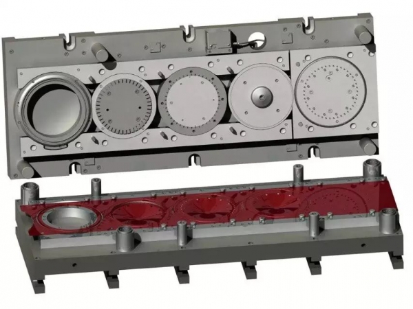

[原创教程] 面试宝典之切边不齐产生原因与对策
发表于 2018-1-12 20:12:33 | 显示全部楼层 |阅读模式
1)定位偏移调整定位
2)有单边成型,拉料加大压料力,调整定位
3)设计错误,造成接刀不平重新线割切边刀口镶块
4)送料不准调整送料器
5)送料步距计算有误重新计算步距,重定接刀位
