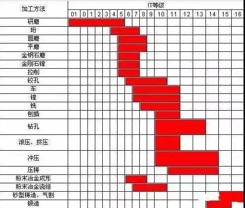

公差等级从IT01,IT0,IT1,IT2,IT3至IT18一共有20个,其中IT01表示的话该零件加工精度最高的,IT18表示的话该零件加工精度是最低的 ,一般厂矿机械属于IT7级,一般农用机械属于IT8级。产品零部件按功用的不同,需要达到的加工精度不同,选择的加工形式和加工工艺也不同。本文介绍车、铣、刨、磨、钻、镗等常见的几种加工形式所能达到的加工精度。

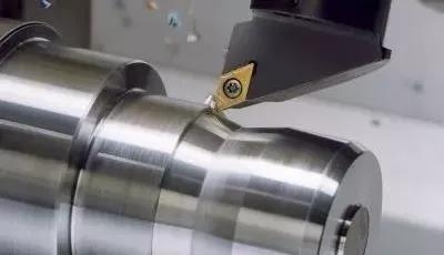

车削
工件旋转,车刀在平面内作直线或曲线移动的切削加工。车削一般在车床上进行,用以加工工件的内外圆柱面、端面、圆锥面、成形面和螺纹等。
车削加工精度一般为IT8—IT7,表面粗糙度为1.6—0.8μm。
1)粗车力求在不降低切速的条件下,采用大的切削深度和大进给量以提高车削效率,但加工精度只能达IT11,表面粗糙度为Rα20—10μm。
2)半精车和精车尽量采用高速而较小的进给量和切削深度,加工精度可达IT10—IT7,表面粗糙度为Rα10—0.16μm。
3)在高精度车床上用精细修研的金刚石车刀高速精车有色金属件,可使加工精度达到IT7—IT5,表面粗糙度为Rα0.04—0.01μm,这种车削称为"镜面车削"。

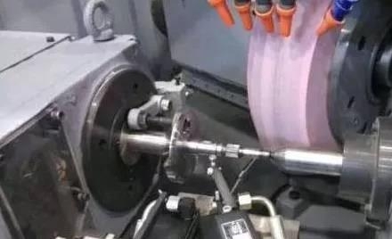

磨削
磨削是指用磨料,磨具切除工件上多余材料的加工方法,属于精加工在机械制造行业中应用比较广泛。
磨削通常用于半精加工和精加工,精度可达IT8—IT5甚至更高,表面粗糙度一般磨削为1.25—0.16μm。
1)精密磨削表面粗糙度为0.16—0.04μm。
2)超精密磨削表面粗糙度为0.04—0.01μm。
3)镜面磨削表面粗糙度可达0.01μm以下。

下面这个表更直观哦!
