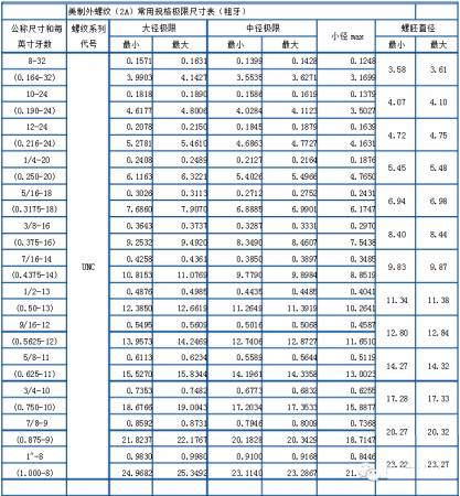

1.螺胚直径指滚丝前的尺寸,数值为依经验公式计算而得,在实践中需验证。
2.标记示例:10-24UNC-2A(或0.190-24UNC-2A)、3/8-16UNC-2A(或0.375-16UNC-2A)数控专业微信号cncdar

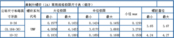

1.螺胚直径指滚丝前的尺寸,数值为依经验公式计算而得,在实践中需验证。数控专业微信号cncdar
2.标记示例:10-32UNF-2A(或0.190-32UNF-2A)、3/8-24UNF-2A(或0.375-24UNF-2A)

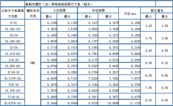

1.底孔直径指攻丝前钻孔直径,铸铁、黄铜等较软料取小值,钢、青铜等较硬料取大值。数控专业微信号cncdar
2.标记示例:10-24UNC-2B(或0.190-24UNC-2B)、3/8-16UNC-2B(或0.375-16UNC-2B)

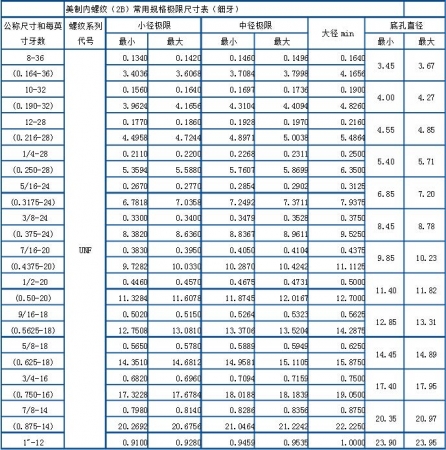

2.标记示例:10-32UNF-2B(或0.190-32UNF-2B)、3/8-24UNF-2B(或0.375-24UNF-2B)
