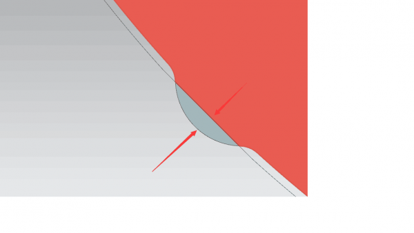

如下
图,用UG怎么测量曲线最大切线处到另外这条曲线间的最小值?
发表于 2017-11-26 11:15:49 | 显示全部楼层
做曲线的平行线,分析生成最短距离直线,量直线端点到曲线的距离
