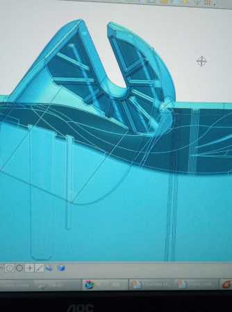

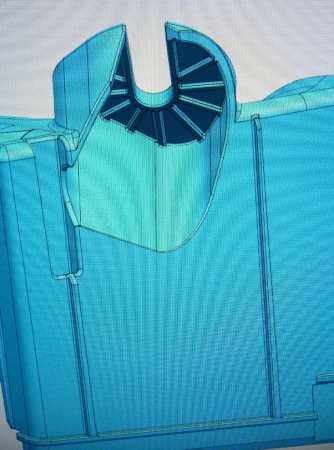

大师们,帮忙看看这种结构怎么脱模

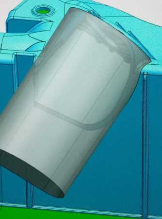

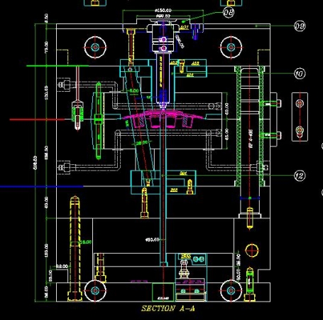

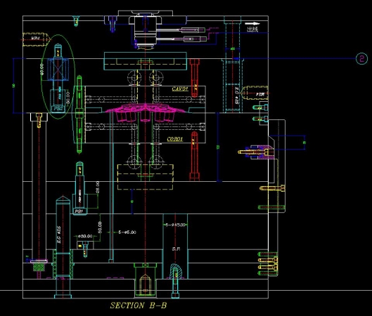

发表于 2017-9-5 20:39:27 | 显示全部楼层
这类结构可做斜抽芯:下面是参考图
