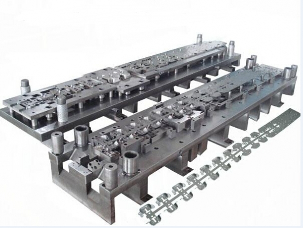

高速精密冲压技术是现代冲压生产的先进制造技术,它将高速压力机技术、高精度冲模技术、高品质制品材料技术、智能控制技术等高新技术融合为一体。当前,现代先进制造技术是世界各国研究和发展的主题,特别是在市场经济高度发展的今天,它更是占有十分重要的地位。
  高速精密冲压技术主要基于使用板料加工制品,由高速压力机设备、精密级进模具、优质卷料三个基本要素构成,并在开卷装置、校平装置、送料装置、材料润滑装置、出件装置、理件装置、收料装置等自动化周边设备的协调连接下,按冲压工艺流程组合成一种冲压自动化生产线。冲压自动化不仅可以大幅度地提高劳动生产率、改善劳动条件、降低成本,而且可以有效地保证冲压生产中的人身安全,从根本上改变冲压的生产面貌。因此被广泛应用于电子、通信、汽车、机械、军工、轻工、电机电器、仪器仪表、医疗器械、自动化装备和家电产品制造领域。在轨道交通、航空航天、新能源等产品制造领域的应用也越来越广泛。
