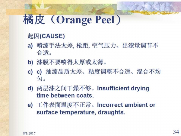

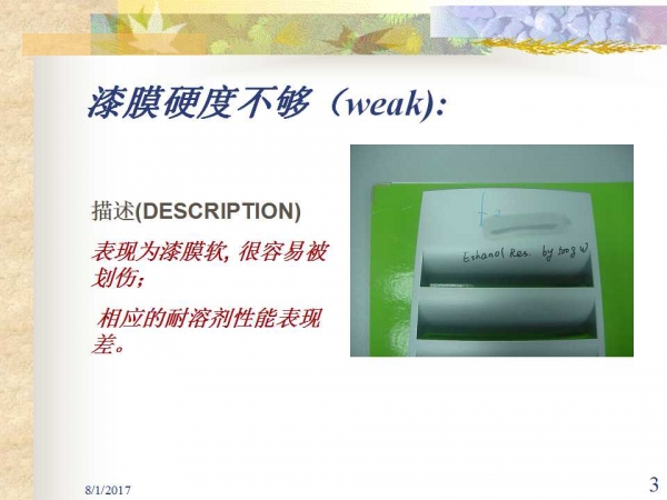

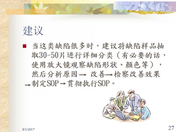

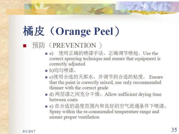

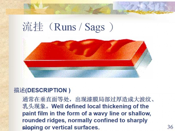

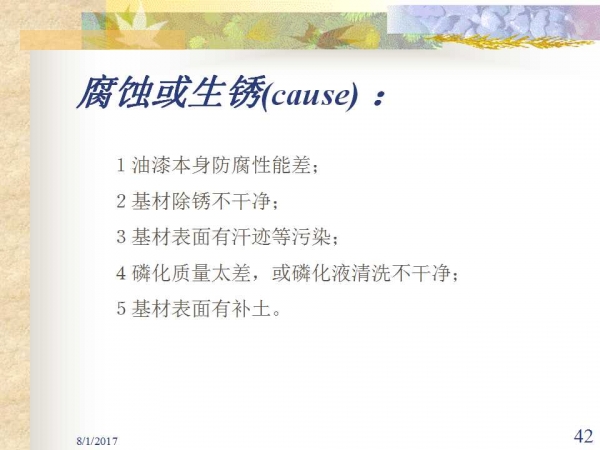

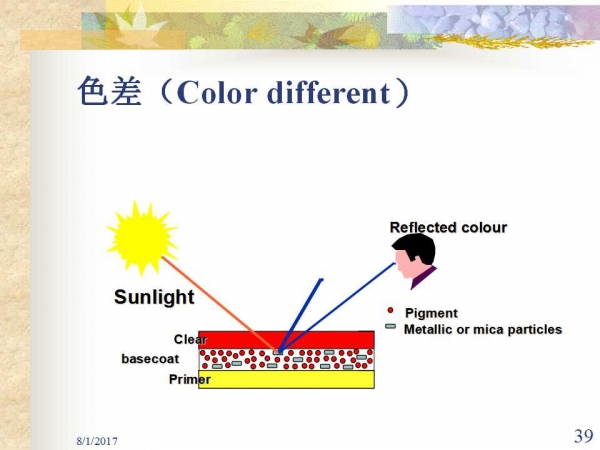

[产品设计] 产品表面涂装常见缺陷分析
