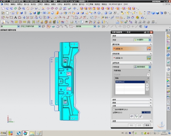

【原创教程】UG分析可成性 -- 一步式命令的选面技巧

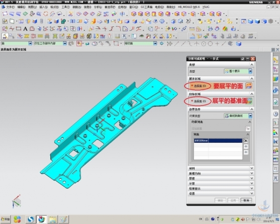

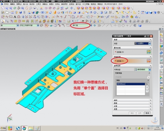

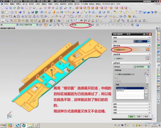

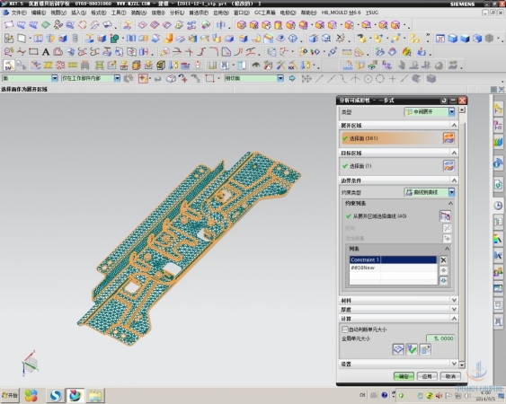

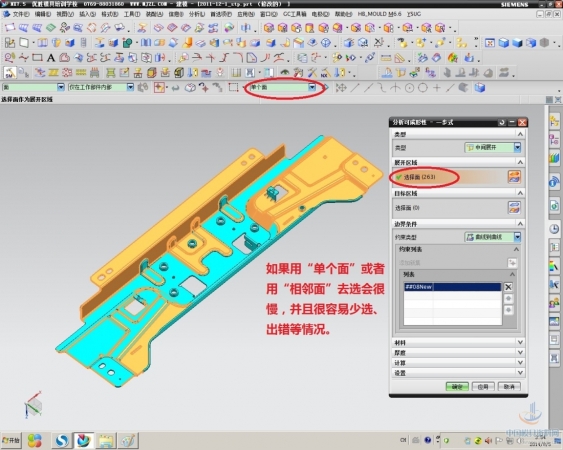

        五金模具设计的时候经常要对产品进行展平的处理,UG级进模设计里有一个专用于展平的命令,那就是一步式可成性分析,但是这个命令选面起来非常麻烦,大家看一下我的方法,希望对大家有所帮助。
