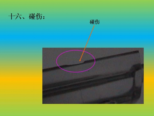

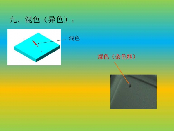

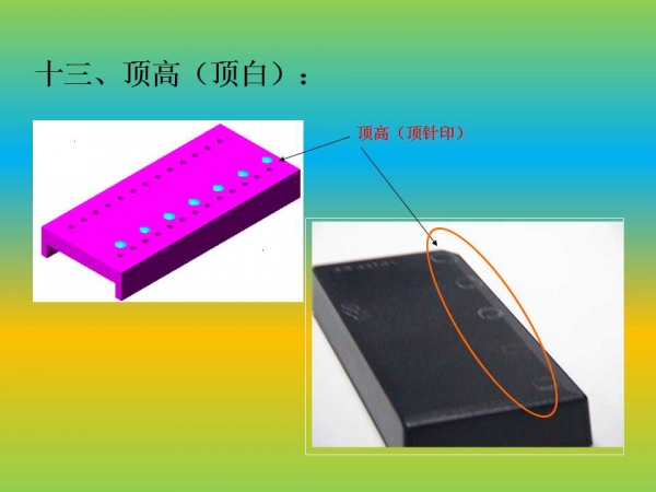

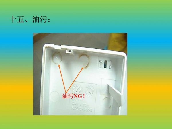

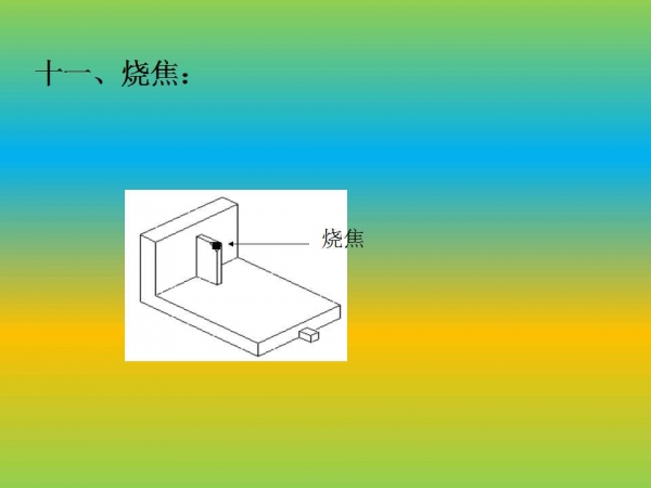

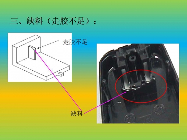

[模具设计] 塑胶件的24种常见不良缺陷图片
发表于 2017-7-23 19:15:32 | 显示全部楼层 |阅读模式

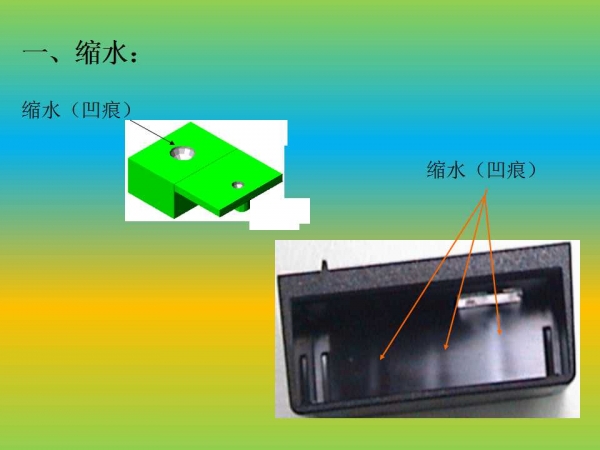

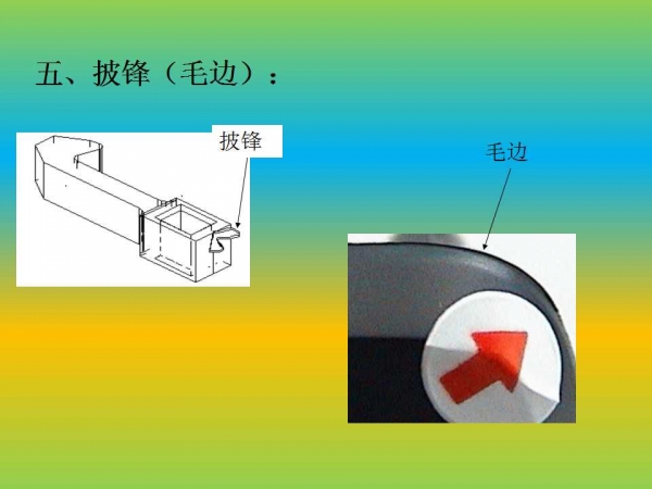

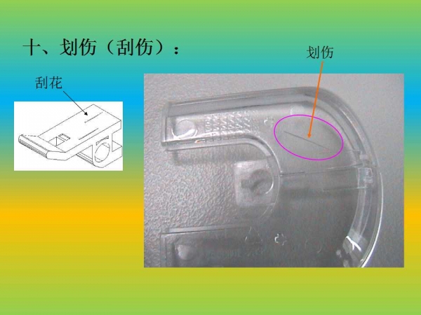

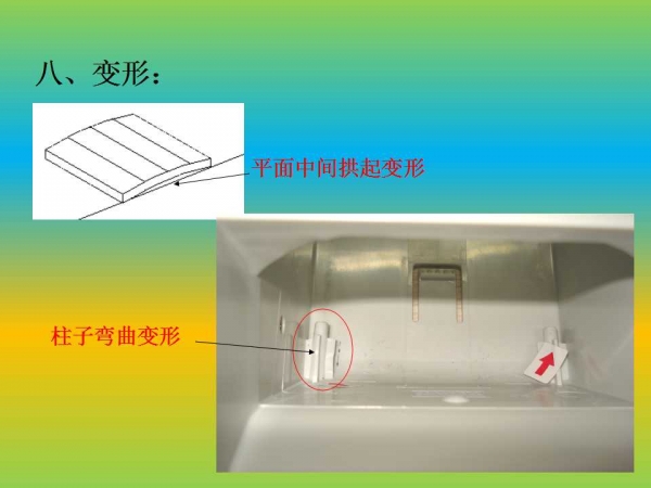

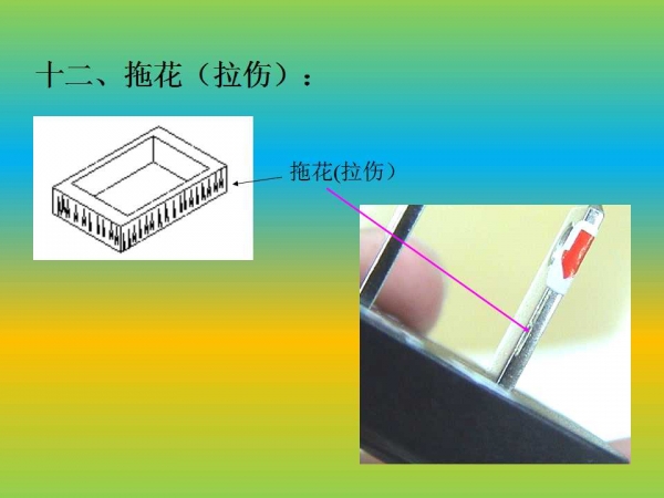

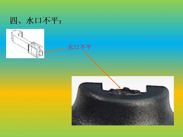

塑胶件的24种常见不良缺陷图片
